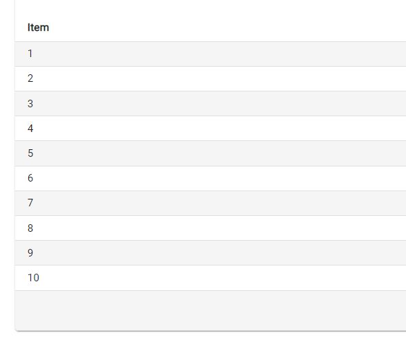

Couleurs de lignes alternées
Vous pouvez utiliser un thème pour créer un tableau avec des couleurs de lignes alternées.
