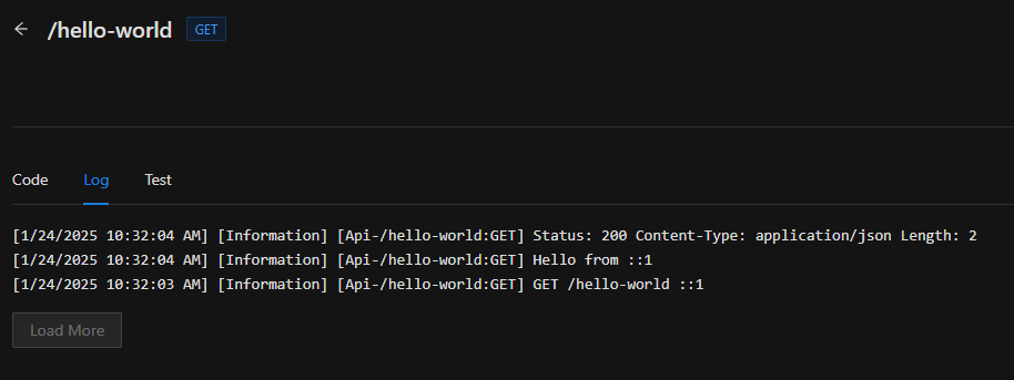

Journal en direct
Vous pouvez consulter les informations du journal en direct de n'importe quel point de terminaison en cliquant sur l'onglet du journal. Les journaux en direct comprennent l'URL, la méthode HTTP, l'adresse IP source, les flux PowerShell, le code d'état, le type de contenu retourné et la longueur du contenu HTTP.
Vous pouvez écrire dans le journal en direct à partir de vos points de terminaison avec des applets de commande comme Write-Host.

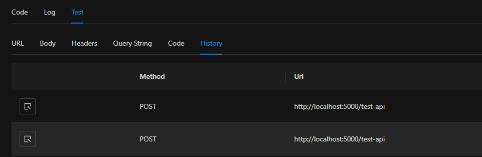

Tests
Vous pouvez utiliser l'onglet Test dans l'éditeur de point de terminaison pour tester vos API. À l'aide de cet outil de test, vous pouvez ajuster les en-têtes, la chaîne de requête et le corps. Vous pouvez également ajuster l'authentification et l'autorisation pour le test.
Lorsque vous utilisez l'onglet Test, toute modification des valeurs du test entraînera la mise à jour d'un bloc de code que vous pourrez ensuite utiliser dans PowerShell. Cliquez sur l'onglet Code pour afficher le code de test.
De plus, les tests effectués dans l'outil de test seront conservés pendant 30 jours afin de permettre de refaire des tests sans avoir à reconfigurer toutes les propriétés. Cliquer sur le bouton Appliquer configurera l'outil de test avec les mêmes propriétés.
