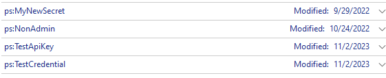

BuiltInLocalVault
El BuiltInLocalVault solo está disponible en Windows y utiliza el Administrador de credenciales para almacenar secretos. Deberá recrear estos secretos en el almacén del Administrador de credenciales del nuevo sistema.
Dentro del Administrador de credenciales, encontrará los secretos de PowerShell almacenados con el prefijo ps:.
Aunque no es posible extraer credenciales directamente desde la interfaz del Administrador de credenciales, puede utilizar los módulos de Secret Management directamente. Para recuperar secretos, puede hacer lo siguiente.
En el nuevo servidor, puede hacer lo contrario y llamar a Set-Secret. Tenga en cuenta que estos comandos deben ejecutarse como la cuenta de servicio que ejecuta PowerShell Universal para poder almacenarlos correctamente en la cuenta del Administrador de credenciales del usuario.
