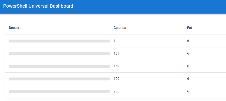

#### Renderizados de larga duración
Debido a los detalles de implementación de `-Render`, no se recomienda utilizar operaciones de renderizado de larga duración. Si espera que su `-Render` tarde más de unos milisegundos, considere utilizar `New-UDDynamic` para trasladar el renderizado al servidor y mostrar un esqueleto de carga. En este caso, el servidor puede programar de forma eficiente la operación de renderizado utilizando el grupo de runspaces.
A continuación se muestra un ejemplo de esto.
```powershell
$Data = @(
    @{Dessert = 'Frozen yoghurt'; Calories = 1; Fat = 6.0; Carbs = 24; Protein = 4.0 }
    @{Dessert = 'Ice cream sandwich'; Calories = 159; Fat = 6.0; Carbs = 24; Protein = 4.0 }
    @{Dessert = 'Eclair'; Calories = 159; Fat = 6.0; Carbs = 24; Protein = 4.0 }
    @{Dessert = 'Cupcake'; Calories = 159; Fat = 6.0; Carbs = 24; Protein = 4.0 }
    @{Dessert = 'Gingerbread'; Calories = 200; Fat = 6.0; Carbs = 24; Protein = 4.0 }
$Columns = @(
    New-UDTableColumn -Property Dessert -Title Dessert -Render {
        New-UDDynamic -Content {
            Start-Sleep (Get-Random -Min 1 -Max 5)
            New-UDButton -Text "Click for Dessert!" -OnClick { Show-UDToast -Message $EventData.Dessert } -Variant 'text'
        } -LoadingComponent {
            New-UDSkeleton
    New-UDTableColumn -Property Calories -Title Calories
    New-UDTableColumn -Property Fat -Title Fat
    New-UDTableColumn -Property Carbs -Title Carbs
    New-UDTableColumn -Property Protein -Title Protein
El resultado es una tabla que se carga inmediatamente pero que muestra esqueletos de carga en las columnas de renderizado lento.
