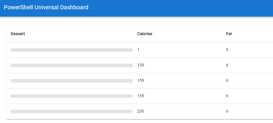

#### Langlaufende Renders
Aufgrund der Implementierungsdetails von `-Render` wird nicht empfohlen, langlaufende Render-Operationen zu verwenden. Wenn Sie erwarten, dass Ihr `-Render` mehr als ein paar Millisekunden benötigt, erwägen Sie die Verwendung von `New-UDDynamic`, um das Rendern zurück auf den Server zu verlagern und ein Lade-Skeleton anzuzeigen. Der Server kann die Render-Operation in diesem Fall effizient über den Runspace-Pool planen.
Ein Beispiel dafür wird unten gezeigt.
```powershell
$Data = @(
    @{Dessert = 'Frozen yoghurt'; Calories = 1; Fat = 6.0; Carbs = 24; Protein = 4.0 }
    @{Dessert = 'Ice cream sandwich'; Calories = 159; Fat = 6.0; Carbs = 24; Protein = 4.0 }
    @{Dessert = 'Eclair'; Calories = 159; Fat = 6.0; Carbs = 24; Protein = 4.0 }
    @{Dessert = 'Cupcake'; Calories = 159; Fat = 6.0; Carbs = 24; Protein = 4.0 }
    @{Dessert = 'Gingerbread'; Calories = 200; Fat = 6.0; Carbs = 24; Protein = 4.0 }
$Columns = @(
    New-UDTableColumn -Property Dessert -Title Dessert -Render {
        New-UDDynamic -Content {
            Start-Sleep (Get-Random -Min 1 -Max 5)
            New-UDButton -Text "Click for Dessert!" -OnClick { Show-UDToast -Message $EventData.Dessert } -Variant 'text'
        } -LoadingComponent {
            New-UDSkeleton
    New-UDTableColumn -Property Calories -Title Calories
    New-UDTableColumn -Property Fat -Title Fat
    New-UDTableColumn -Property Carbs -Title Carbs
    New-UDTableColumn -Property Protein -Title Protein
Das Ergebnis ist eine Tabelle, die sofort geladen wird, aber in den langsam zu rendernden Spalten Lade-Skeletons anzeigt.
