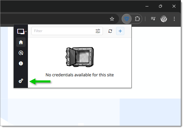

1. Clicchi sul pulsante dell'estensione per browser Devolutions Password Manager nel suo browser, poi clicchi sull'icona ***Impostazioni***.

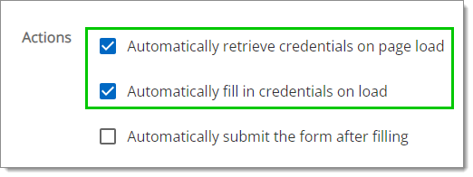

6. Nella scheda ***Azioni***, abiliti le opzioni ***Recupera automaticamente le credenziali al caricamento della pagina*** e ***Compila automaticamente le credenziali al caricamento*** selezionando le caselle accanto ad esse. Di seguito una descrizione di ciascuna impostazione:
   * ***Recupera automaticamente le credenziali al caricamento della pagina*** (abilitata per impostazione predefinita): Permette all'estensione per browser Devolutions Password Manager di cercare automaticamente le credenziali disponibili durante il caricamento di una pagina web.
   * ***Compila automaticamente le credenziali al caricamento*** (disabilitata per impostazione predefinita): I campi delle credenziali vengono compilati automaticamente durante il caricamento di una pagina web. Questo funziona solo se ha un unico set di credenziali per un dato sito web.
     <figure><img src="https://cdnweb.devolutions.net/docs/WEBX4038_2024_2.png" alt=""><figcaption></figcaption></figure>
     <div data-gb-custom-block data-tag="hint" data-style="info" class="hint hint-info"><p>Se l'impostazione <em><strong>Invia automaticamente il modulo dopo la compilazione</strong></em> è abilitata, le credenziali vengono inviate automaticamente quando i campi sono compilati. Abilitarla è facoltativo poiché non è una best practice.</p></div>

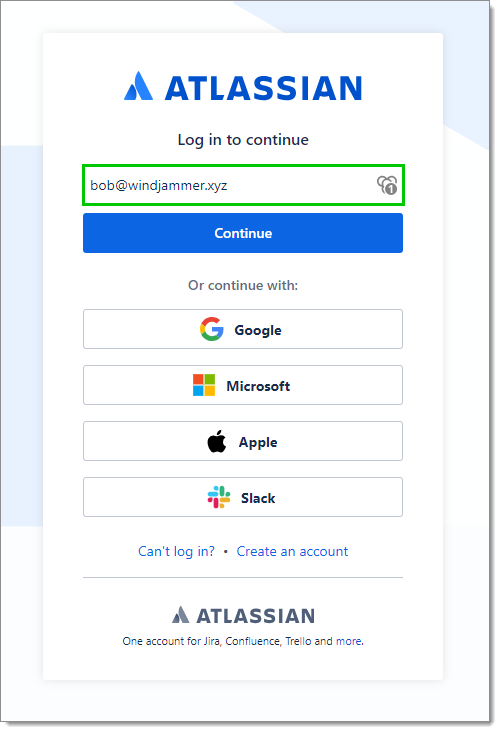

   1. Se ha un solo set di credenziali per questo sito web, i campi di accesso dovrebbero essere già compilati con le sue credenziali. In tal caso, segua il processo di accesso del sito web fino ad accedere correttamente al suo account. Non deve seguire il passaggio successivo.

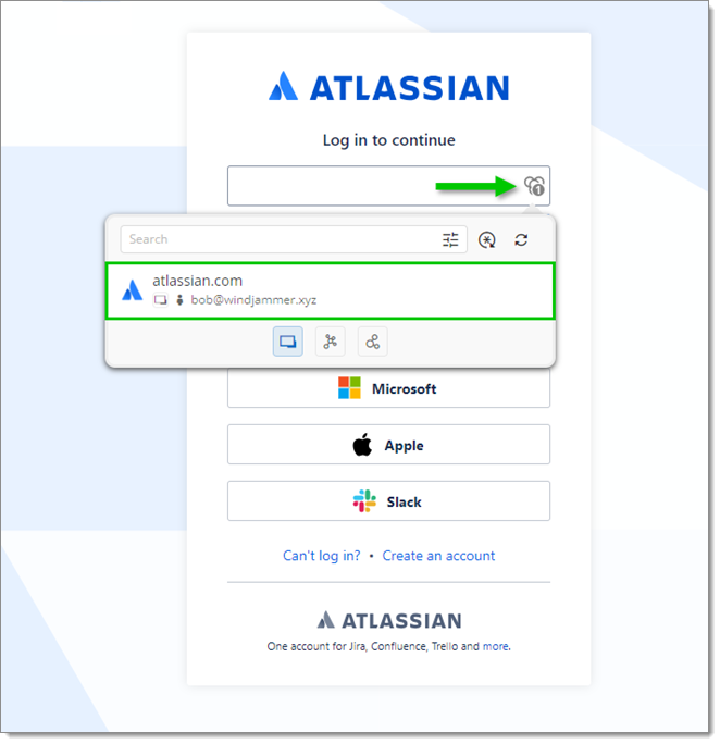

   2. Se ha più di un set di credenziali o se le sue credenziali non sono compilate, clicchi sull'icona dell'estensione per browser Devolutions Password Manager nel campo delle credenziali e selezioni la voce che contiene le sue credenziali per quel sito web. Se sono disponibili più voci, può cercare quella desiderata utilizzando la barra ***Filtro***. Segua il resto del processo di accesso del sito web fino ad accedere correttamente al suo account.

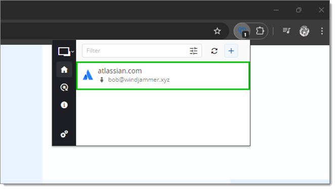

2. Clicchi sull'estensione per browser Devolutions Password Manager nel suo browser. Appariranno le voci di sito web collegate a questo sito web.
3. Clicchi sulla voce di sito web che contiene le credenziali per questo sito web. Se sono disponibili più voci, può utilizzare la barra ***Filtro*** per trovare quella di cui ha bisogno.
   <figure><img src="https://cdnweb.devolutions.net/docs/WEBX4041_2024_2.png" alt=""><figcaption></figcaption></figure>
