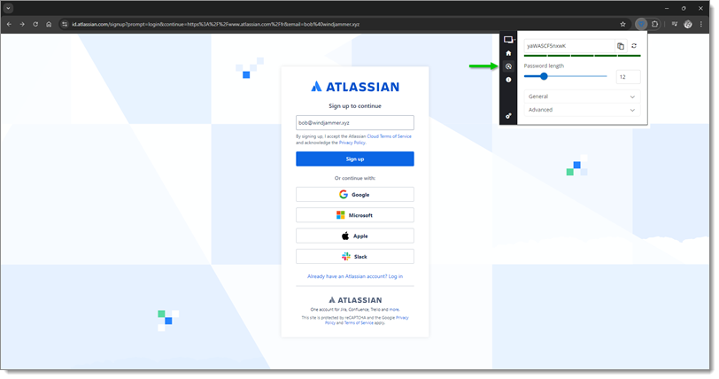

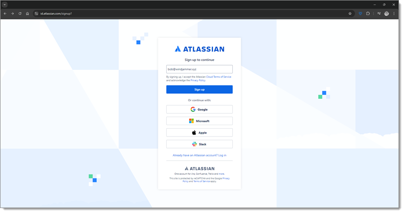

  1. Sul sito web per cui desidera creare il suo account, vada alla pagina di registrazione/creazione dell'account. Questa pagina sarà diversa per ogni sito web; in questo argomento verrà utilizzato il sito web Atlassian come esempio.
  2. Segua il processo di registrazione del sito web fino ad arrivare al campo della password.

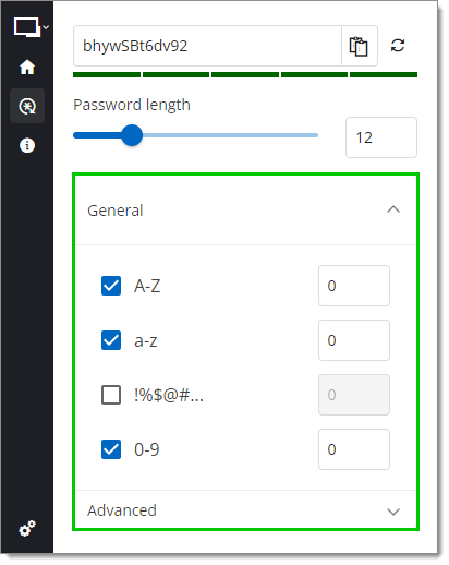

  3. Clicchi sull'icona dell'estensione del browser Devolutions Password Manager nella barra degli strumenti del suo browser, quindi selezioni il Generatore di password nel Menu laterale dell'estensione.

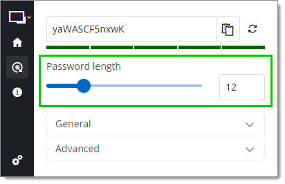

  4. Ora può personalizzare le impostazioni di generazione della password, ma questo è facoltativo poiché le impostazioni predefinite generano già password molto sicure. Detto ciò, potrebbe essere necessario modificare le impostazioni per soddisfare i requisiti specifici di alcuni siti web. Se non desidera personalizzare le impostazioni di generazione, può passare al passaggio 5.
    1. Selezioni una Lunghezza password. Il valore predefinito è impostato su 12.

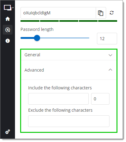

    2. Nelle impostazioni Generali, selezioni i tipi di caratteri che la sua password deve contenere. L'impostazione predefinita prevede l'inclusione di lettere maiuscole, lettere minuscole e numeri, ma è disponibile anche l'opzione di includere caratteri speciali nella sua password.
    3. Nella stessa sezione, accanto ai tipi di caratteri, selezioni il numero minimo di caratteri di ciascun tipo che devono essere inclusi nella sua password. I valori predefiniti sono impostati su 0.
    4. Nelle impostazioni Avanzate, se lo desidera, può personalizzare ulteriormente la sua password. Nel primo campo, inserisca i caratteri che desidera includere nella sua password, seguiti nel campo a destra dal numero minimo di volte in cui devono comparire. Nel secondo campo, inserisca i caratteri che desidera escludere dalla sua password.
Le impostazioni della sua password sono ora configurate.

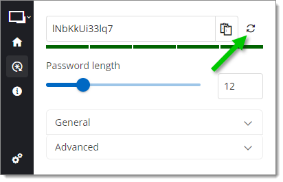

  1. Se lo desidera, per modificare la password corrente, clicchi sul pulsante Genera password fino a quando non sarà soddisfatto del risultato.

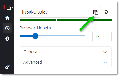

  2. Clicchi sul pulsante Copia negli appunti per copiare la password.

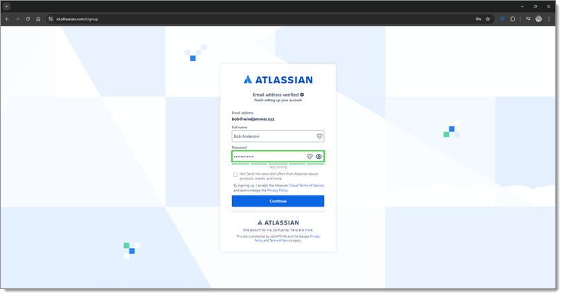

  3. Incolli la sua password nel campo corrispondente del sito web.

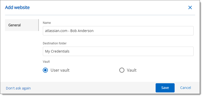

  4. Segua i restanti passaggi di registrazione del sito web fino a quando la finestra Aggiungi sito web dell'estensione del browser Devolutions Password Manager non compare nell'angolo del suo browser web.
  5. Fornisca un Nome per la voce. Può mantenere il nome predefinito o modificarlo, ma le consigliamo che rifletta il contenuto della voce in modo che sia più facile da trovare quando necessario.
  6. Fornisca una Cartella di destinazione in cui salvare la sua voce di sito web. Se lascia questo campo vuoto, la voce verrà salvata nella radice della cassaforte. Se la cartella specificata non esiste, verrà creata contemporaneamente alla sua voce.
  7. Selezioni se desidera salvare la sua voce nella sua cassaforte utente o in una cassaforte. Tenga presente che per creare la sua voce nella cassaforte di sua scelta, la cassaforte corrispondente deve essere attualmente aperta in Remote Desktop Manager.
  8. Clicchi su Salva.
