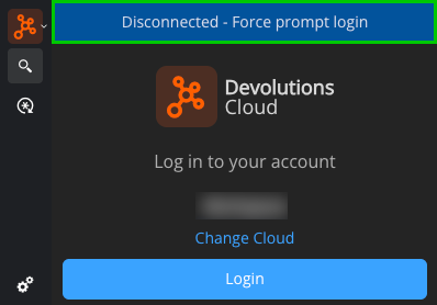

Busque el banner de desconexión:
Compare el motivo mostrado en el banner con la tabla siguiente y, a continuación, seleccione el motivo correspondiente para ir directamente a su explicación y a los pasos de solución de problemas recomendados.

Disconnected - Session expired
Disconnected - Force prompt login
Force prompt login

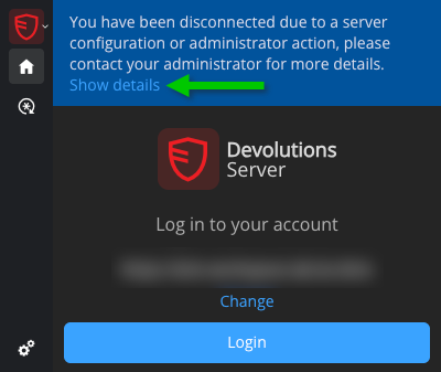

You have been disconnected due to a server configuration or administrator action, please contact your administrator for more details. Show details

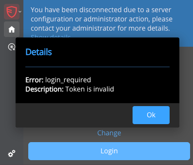

Causas de desconexión ambiguas
Estas desconexiones no tienen un código de error ni una descripción fijos, por lo que el mensaje mostrado puede no identificar con precisión la causa subyacente.
Para depurar esta categoría de desconexión, haga clic en Show details y compare el error y la descripción del error con las entradas siguientes.
Error
Descripción del error
Causa
login_required
The specified refresh token is no longer valid
login_required
Token is invalid
invalid_grant
The authorization associated with the refresh token is no longer valid.
