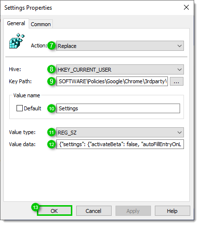

  5. Wählen Sie Registrierung unter Computerkonfiguration – Einstellungen – Windows-Einstellungen – Registrierung oder Benutzerkonfiguration – Einstellungen – Windows-Einstellungen – Registrierung entsprechend Ihren Anforderungen.
  6. Klicken Sie mit der rechten Maustaste in die Liste der Registrierung-Elemente und wählen Sie Neu – Registrierungselement.
  7. Setzen Sie den Parameter Aktion auf Replace, um die bestehende Regel zu ändern oder sie zu erstellen, falls sie nicht existiert.
  8. Setzen Sie den Parameter Hive entsprechend Ihren Anforderungen auf HKEY_LOCAL_MACHINE oder HKEY_CURRENT_USER.
  9. Geben Sie SOFTWARE\Policies\Google\Chrome\3rdparty\extensions\neimonjjffhehnojilepgfejkneaidmo\policy in das Textfeld Schlüsselpfad ein.
    Geben Sie SOFTWARE\Policies\Microsoft\Edge\3rdparty\extensions\ddloeodolhdfbohkokiflfbacbfpjahp\policy in das Textfeld Schlüsselpfad ein, wenn Sie Microsoft Edge verwenden.
  10. Geben Sie Settings in das Textfeld Wertname ein.
  11. Wählen Sie REG_SZ in der Dropdown-Liste Werttyp aus.
  12. Schreiben Sie die JSON-Einstellungszeichenfolge in das Textfeld Wertdaten. Ein Beispiel finden Sie im Abschnitt Werte unten.
  13. Klicken Sie auf OK.

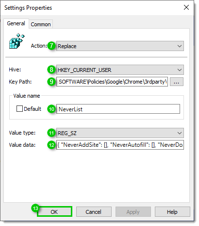

  10. Geben Sie NeverList in das Textfeld Wertname ein.
  12. Für die Wertdaten kann das NeverList-JSON aus der Erweiterung selbst verwendet werden:
    • Klicken Sie auf das Symbol der Devolutions Password Manager-Browsererweiterung und wählen Sie Einstellungen (Zahnradsymbol).
    • Gehen Sie zu Exportieren und markieren Sie nur NeverList.
    • Fügen Sie die exportierte .json-Datei einzeilig in das Feld Wertdaten der GPO-Richtlinie ein, wie folgt:

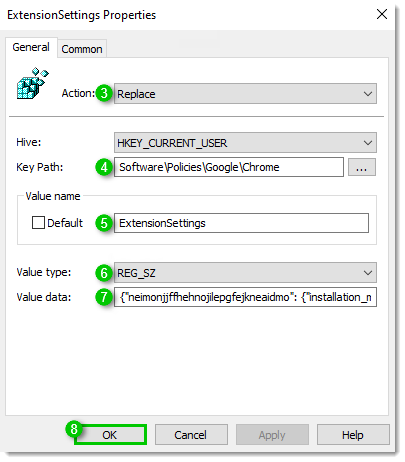

  1. Erstellen Sie eine neue GPO-Regel, damit die Devolutions Password Manager-Browsererweiterung automatisch an die Chrome-Symbolleiste angeheftet wird.
  2. Wählen Sie Registrierung unter Computerkonfiguration – Einstellungen – Windows-Einstellungen – Registrierung oder Benutzerkonfiguration – Einstellungen – Windows-Einstellungen – Registrierung entsprechend Ihren Anforderungen.
  3. Setzen Sie in den Registrierungseigenschaften den Parameter Aktion auf Replace, um die bestehende Regel zu ändern oder sie zu erstellen, falls sie nicht existiert.
  4. Setzen Sie den Parameter Hive entsprechend Ihren Anforderungen auf HKEY_LOCAL_MACHINE oder HKEY_CURRENT_USER.
  5. Geben Sie ExtensionSettings in das Textfeld Wertname ein.
  6. Wählen Sie REG_SZ in der Dropdown-Liste Werttyp aus.
  7. Geben Sie die folgende JSON-Einstellungszeichenfolge in das Textfeld Wertdaten ein:
  8. Klicken Sie auf OK und aktualisieren Sie die GPO-Regeln auf Ihrem lokalen Computer.

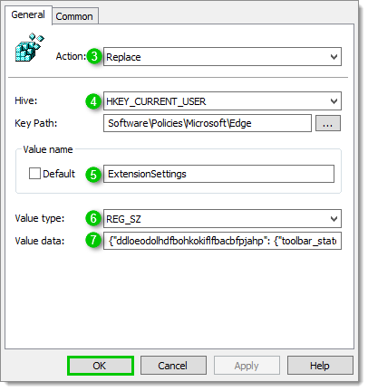

  1. Erstellen Sie eine neue GPO-Regel, damit die Devolutions Password Manager-Browsererweiterung automatisch an die Edge-Symbolleiste angeheftet wird.
