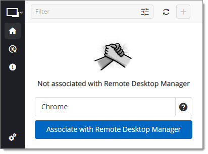

1. Öffnen Sie Remote Desktop Manager und lassen Sie es laufen, klicken Sie dann in einem beliebigen Browser auf das Symbol der Devolutions Password Manager Browser-Erweiterung.
2. Wählen Sie Remote Desktop Manager in der Liste aus.
3. Geben Sie im Textfeld einen Namen für diese Zuordnung ein.
4. Klicken Sie auf ***Verknüpfen mit*** **Remote Desktop Manager**.
5. Klicken Sie in **Remote Desktop Manager** auf ***Ja***, um die Zuordnungsanfrage anzunehmen.

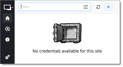

6. Klicken Sie im Webbrowser auf das Symbol, um zu überprüfen, ob die Devolutions Password Manager Browser-Erweiterung nun mit **Remote Desktop Manager** gekoppelt ist.
