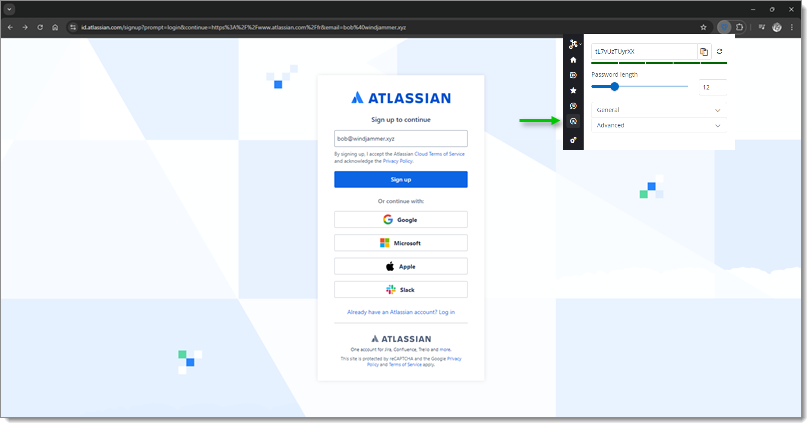

  1. Gehen Sie auf der Website, für die Sie ein Konto erstellen möchten, zur Registrierungs-/Kontoerstellungsseite. Diese Seite ist für jede Website unterschiedlich; in diesem Thema wird die Atlassian-Website als Beispiel verwendet.
  2. Folgen Sie dem Registrierungsprozess der Website, bis Sie zum Passwortfeld gelangen.

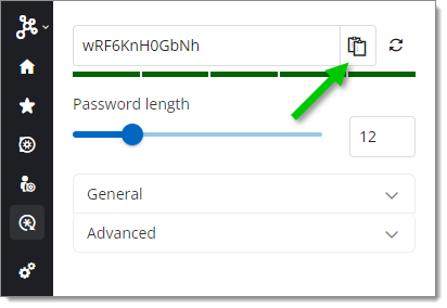

  3. Klicken Sie auf das Symbol der Devolutions Password Manager-Browsererweiterung in der Symbolleiste Ihres Browsers und wählen Sie dann den Passwortgenerator im Seitenmenü der Erweiterung aus.
  4. Sie können nun die Einstellungen für die Passwortgenerierung anpassen, dies ist jedoch optional, da die Standardeinstellungen bereits sehr starke Passwörter generieren. Dennoch kann es notwendig sein, die Einstellungen anzupassen, um die spezifischen Anforderungen einiger Websites zu erfüllen. Wenn Sie die Generierungseinstellungen nicht anpassen möchten, können Sie zu Schritt 5 springen.

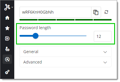

    1. Wählen Sie eine Passwortlänge. Der Standardwert ist auf 12 festgelegt.

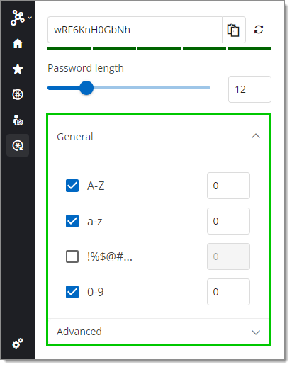

    2. Wählen Sie in den Allgemein-Einstellungen die Zeichentypen aus, die Ihr Passwort enthalten muss. Standardmäßig sind Großbuchstaben, Kleinbuchstaben und Zahlen enthalten, es besteht jedoch auch die Möglichkeit, Sonderzeichen in Ihr Passwort einzubeziehen.
    3. Wählen Sie im selben Abschnitt neben den Zeichentypen die Mindestanzahl an Zeichen jedes Typs aus, die in Ihrem Passwort enthalten sein müssen. Die Standardwerte sind auf 0 festgelegt.

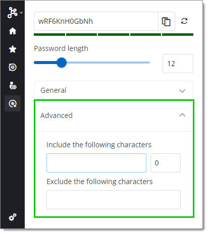

    4. In den Erweitert-Einstellungen können Sie Ihr Passwort bei Bedarf noch weiter anpassen. Geben Sie im ersten Feld Zeichen ein, die in Ihrem Passwort enthalten sein sollen, und im Feld rechts daneben die Mindestanzahl, wie oft sie vorkommen müssen. Geben Sie im zweiten Feld Zeichen ein, die von Ihrem Passwort ausgeschlossen werden sollen.
Ihre Passworteinstellungen sind nun konfiguriert.

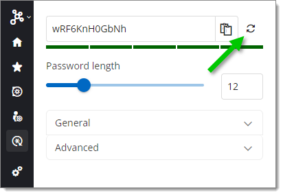

  1. Um das aktuelle Passwort zu ändern, klicken Sie bei Bedarf auf die Schaltfläche Passwort generieren, bis Sie mit dem Ergebnis zufrieden sind.
  2. Klicken Sie auf die Schaltfläche In die Zwischenablage kopieren, um das Passwort zu kopieren.
  3. Fügen Sie Ihr Passwort in das entsprechende Feld der Website ein.

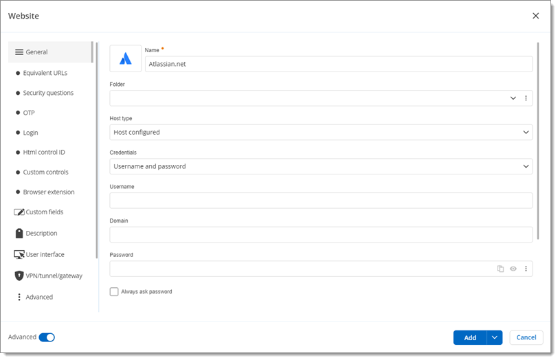

  4. Folgen Sie den restlichen Registrierungsschritten der Website, bis das Fenster Website hinzufügen der Devolutions Password Manager-Browsererweiterung in der Ecke des Webbrowsers erscheint.
  5. Geben Sie einen Namen für den Eintrag an. Sie können den Standardnamen beibehalten oder ändern, wir empfehlen jedoch, dass er den Inhalt des Eintrags widerspiegelt, damit er bei Bedarf leichter zu finden ist.
  6. Wählen Sie den Tresor und den Ordner aus, in dem Ihr Website-Eintrag gespeichert werden soll.
  7. Klicken Sie auf Speichern.
Ihre Anmeldeinformationen sind nun sicher in einem neuen Website-Eintrag in Devolutions Cloud gespeichert. Wenn Sie sich das nächste Mal bei demselben Konto anmelden, erkennt die Devolutions Password Manager-Browsererweiterung dies und Sie können Ihre Anmeldeinformationen abrufen. Folgen Sie unseren Schritt-für-Schritt-Anweisungen zum Abrufen Ihrer Anmeldeinformationen.
