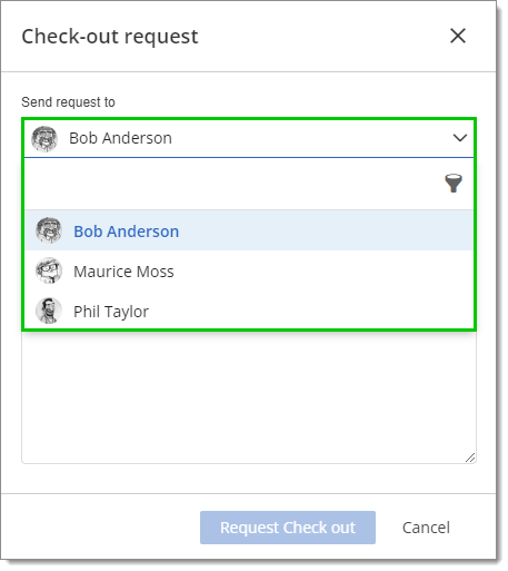

  3. Nella finestra Richiesta di check out, selezioni l'approvatore a cui desidera inviare la richiesta utilizzando l'elenco a discesa. Può anche utilizzare la barra dei filtri per affinare la ricerca.

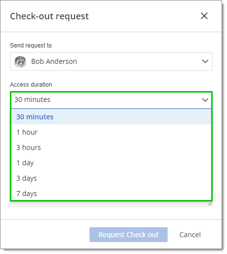

  4. Selezioni la Durata dell'accesso nel menu a discesa.

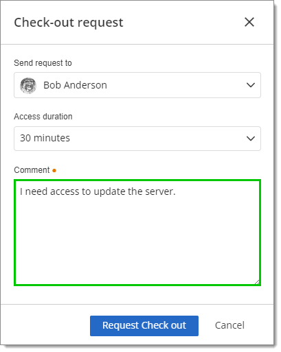

  1. Scriva un breve Commento per l'approvatore in cui spiega perché desidera accedere a questa voce.
  1. Al termine, clicchi su Richiedi check out.

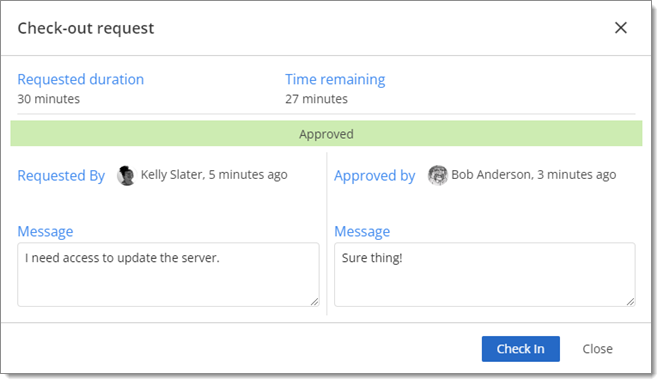

Una volta sulla voce nella cassaforte PAM, vedrà in alto che la sua richiesta di check out è stata approvata e che la voce è già in check out da parte sua. Un segno di spunta conferma che la richiesta è stata approvata. Accanto al segno di spunta è indicato il Tempo rimanente della richiesta. È presente anche l'opzione Visualizza dettagli, descritta nella sezione successiva.

Visualizza dettagli consente di vedere le informazioni relative alla sua richiesta di check out e di effettuare il check in della voce.
Nella sezione superiore può visualizzare la Durata richiesta e il Tempo rimanente del suo accesso. L'approvatore può modificare la durata dell'accesso, se necessario, al momento dell'approvazione della richiesta.
Più in basso si trovano il suo messaggio e quello dell'approvatore.
Infine, può effettuare il check in della voce dell'account privilegiato cliccando su Check in oppure utilizzando lo stesso pulsante usato per effettuare il check out. Quando effettua il check in della voce, la password dell'account privilegiato viene reimpostata automaticamente e la vecchia password diventa inutilizzabile. Si assicuri di volerlo fare, poiché per riottenere l'accesso alla voce dovrà effettuare un'altra richiesta. In caso contrario, il suo accesso terminerà entro il periodo di tempo stabilito da lei e dall'approvatore.
