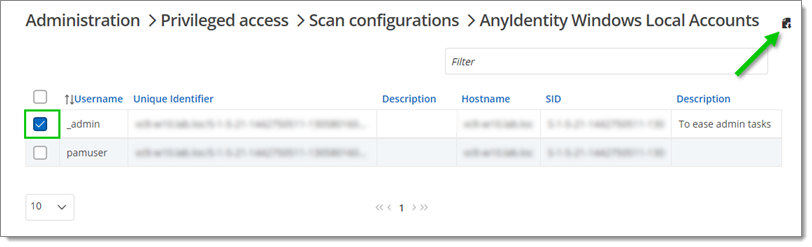

1. Pour importer des comptes dans un coffre, sélectionnez chaque utilisateur détecté et cliquez sur ***Importer les comptes sélectionnés***.

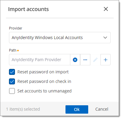

2. Sélectionnez le ***Fournisseur*** et le ***Chemin*** vers le coffre où les comptes seront ajoutés.
3. Pour réinitialiser immédiatement les mots de passe de tous les comptes importés, sélectionnez l'option ***Réinitialiser le mot de passe à l'importation***. Cela lancera automatiquement une action de battement de coeur et de rotation de mot de passe sur chaque compte importé.
4. Cliquez sur ***OK*** pour importer les comptes dans le coffre.

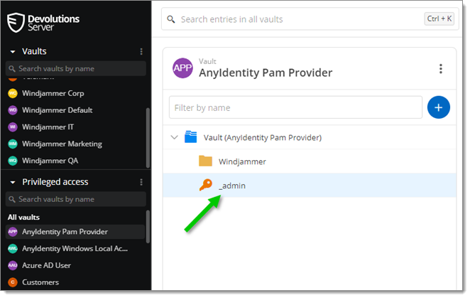

Une fois importés, les comptes devraient apparaître sous le coffre du fournisseur.

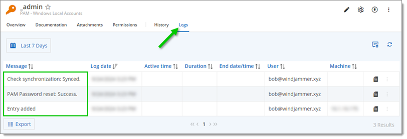

Pour vérifier, cliquez sur le compte et naviguez vers la catégorie ***Journaux***.
Dans les journaux, trois messages clés devraient être présents :
* ***Entrée ajoutée*** : Indique qu'un nouveau compte a été ajouté au coffre.
* ***Réinitialisation du mot de passe PAM - Succès*** : Confirme que le fournisseur a exécuté l'action de rotation de mot de passe et a changé le mot de passe avec succès. ***Vérification de la synchronisation - Succès*** : Confirme que l'action de battement de coeur a comparé le mot de passe actuel stocké par Devolutions PAM avec le mot de passe attribué au compte, confirmant qu'ils correspondent.
Si tous ces messages sont présents, il est possible de confirmer que le fournisseur a exécuté toutes les actions avec succès.

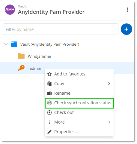

Lors de la consultation du compte dans le coffre, l'action de battement de coeur peut être testée en cliquant avec le bouton droit sur le compte et en sélectionnant ***Vérifier l'état de synchronisation :***

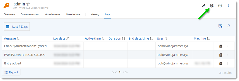

Ou en cliquant sur le symbole de l'atome.
En cas de réussite, le message ***Vérification de la synchronisation - Succès*** apparaîtra dans les journaux du compte.
