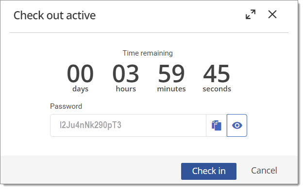

Otorgar el conjunto de permisos Ver contraseña a los usuarios les permite ver la contraseña de una entrada cuando esta está retirada.

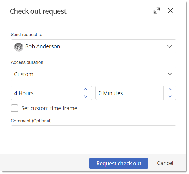

Conectar (ejecutar) permite a un usuario retirar las credenciales de sesión de Remote Desktop Manager directamente en la propia entrada. Al abrir la sesión que requiere una cuenta privilegiada, puede aparecer una ventana emergente con la ventana de solicitud de retirada si la entrada requiere aprobación. Tras la aprobación, el usuario podrá iniciar la sesión correctamente. De lo contrario, la entrada se utilizará de forma transparente para abrir la sesión.
