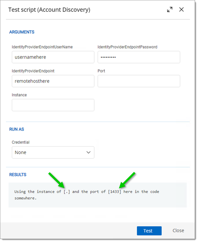

Los parámetros dentro del script de acción para el proveedor mencionado anteriormente pueden estructurarse de la siguiente manera, coincidiendo cada uno con las propiedades de la plantilla del proveedor PAM personalizado y con los valores predeterminados asignados a los parámetros opcionales.
Si este script de PowerShell se ejecutase fuera del proveedor PAM personalizado sin especificar los parámetros opcionales, funcionaría como cabría esperar, utilizando los valores predeterminados.

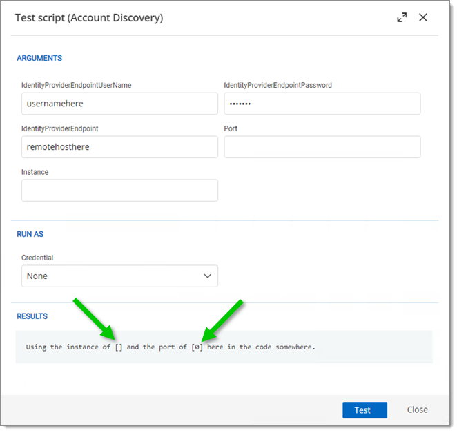

Sin embargo, al construir la plantilla del proveedor PAM personalizado y proporcionar únicamente los parámetros obligatorios, confiando en los valores predeterminados internos del script, los proveedores PAM personalizados anulan estos valores predeterminados.
Cuando los proveedores PAM personalizados ejecutan un script de acción, siempre pasan valores a todos los parámetros. En los casos en los que no se define ningún valor, los proveedores PAM personalizados pasan un valor null o, si el parámetro es de tipo entero, un valor 0.
Para evitar esto, no se deben establecer valores predeterminados en los parámetros del script. En su lugar, las condiciones dentro del script deben determinar los valores predeterminados.
Aunque las buenas prácticas de PowerShell no lo recomiendan en general, proporcionar valores de parámetros predeterminados de esta manera es un requisito para los proveedores PAM personalizados.

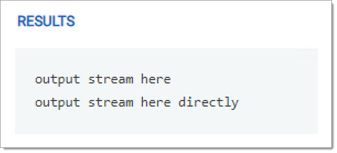

Para garantizar que los scripts de acción produzcan la salida esperada, se recomienda que devuelvan la salida únicamente de cuatro formas:
Utilice la palabra clave
throwpara generar un error de terminación mediante el flujo de errores.Utilice el cmdlet
Write-Errorpara generar un error que no sea de terminación mediante el flujo de errores.Utilice el cmdlet
Write-Outputpara devolver información al flujo de salida.Envíe la información directamente al flujo de salida.
A continuación se muestran ejemplos de scripts de acción y los resultados correspondientes dentro de la funcionalidad Probar script en el área de Resultados de los proveedores PAM personalizados.

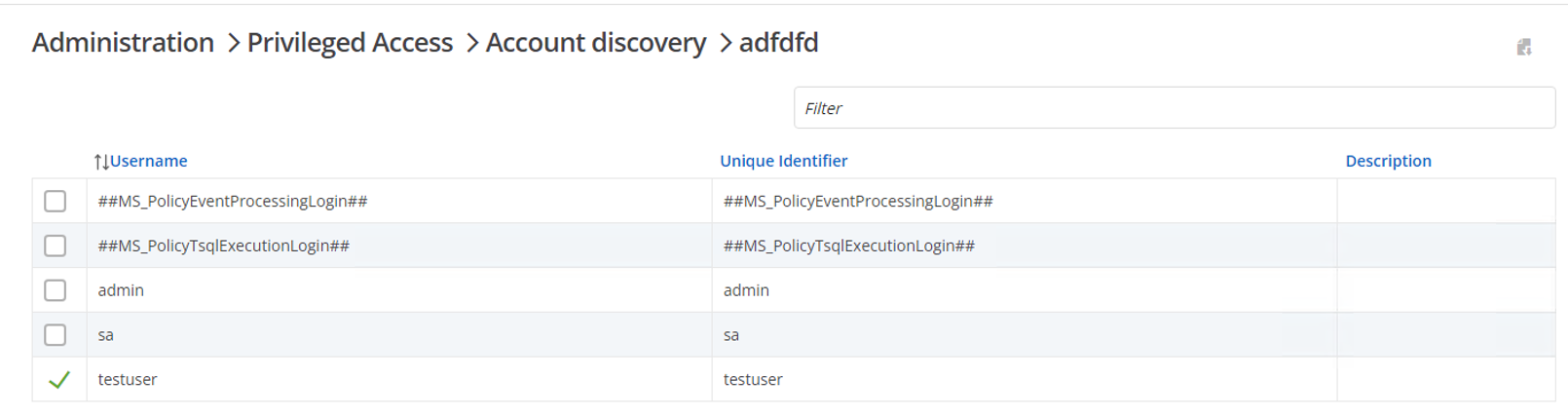

PSCustomObject. A continuación se muestra un ejemplo de cómo lograrlo.Al crear una plantilla de proveedor PAM personalizado y probarla (las instrucciones se indican más abajo) con una configuración de descubrimiento de cuentas, los campos Nombre de usuario e Identificador único se rellenan con los valores de las propiedades
usernameeiddel script de acción.
