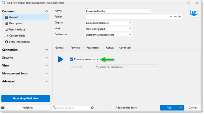

  6. Para elevar los permisos, la sesión debe configurarse para ejecutarse como administrador.
  7. Vaya a la pestaña Ejecutar como.
  8. Active la opción Ejecutar como administrador. Tenga en cuenta que se utiliza el puerto 5986 - HTTPS (WinRM) al ejecutar la entrada de PowerShell como administrador.
  9. Haga clic en Añadir para guardar la entrada de PowerShell.
  10. Ejecute la entrada de PowerShell.
