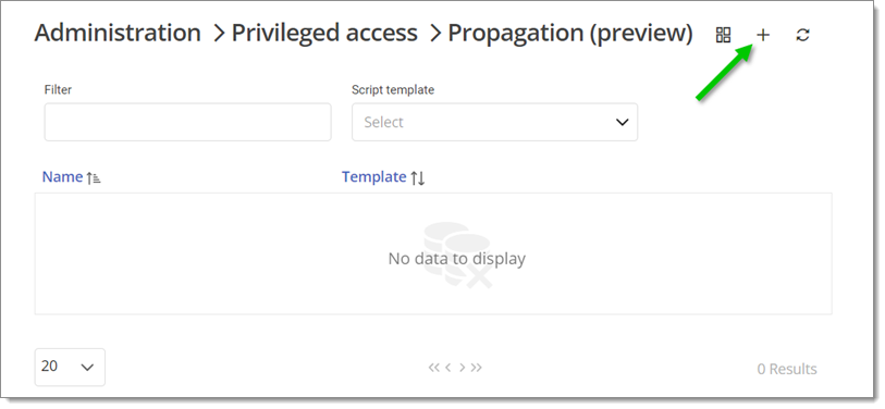

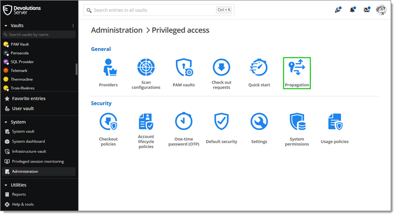

  1. Gehen Sie zu AdministrationModulePrivilegierter ZugriffPasswortweitergabe.
  2. Klicken Sie auf Hinzufügen.

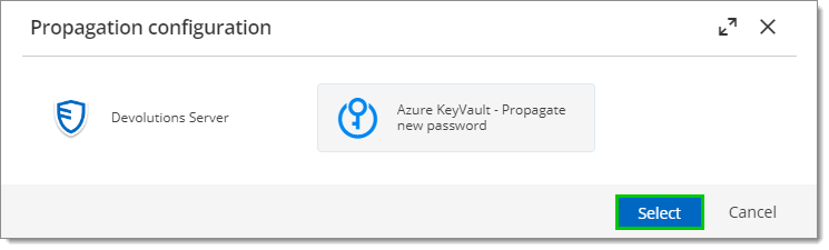

  3. Wählen Sie die gewünschte Vorlage aus und klicken Sie auf Auswählen.

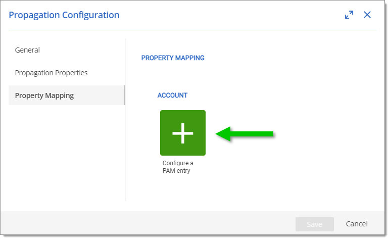

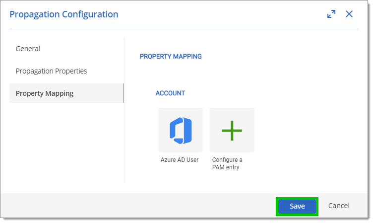

  6. Klicken Sie im Tab Eigenschaftenzuordnung auf Einen PAM-Eintrag konfigurieren, um einen Typ eines privilegierten Kontos auszuwählen.
  7. Klicken Sie auf Weiter.
  8. Wählen Sie die Felder des Kontos (oder Anbieters) aus, die mit den Variablen verknüpft werden sollen, und klicken Sie auf Speichern.
  9. Klicken Sie auf Speichern, um diese neue Konfiguration zu speichern und das Fenster zu schließen.

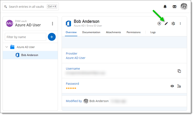

  1. Gehen Sie zum Tab Privilegierter Zugriff, wählen Sie einen Kontotyp aus, der zuvor mit Passwortweitergabe konfiguriert wurde, und klicken Sie auf die Schaltfläche Bearbeiten.

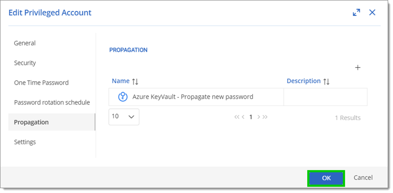

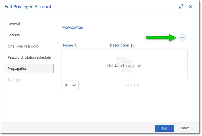

  2. Gehen Sie zum Tab Passwortweitergabe und klicken Sie auf die Schaltfläche +.

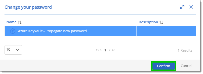

  3. Wählen Sie die Konfiguration aus, die mit diesem Konto verknüpft werden soll, und klicken Sie auf Bestätigen.
Es ist möglich, mehrere Konfigurationen auszuwählen.
4. Klicken Sie auf OK, um die Änderungen zu speichern und das Fenster zu schließen.

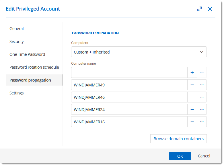

Computer
Vererbt: Erbt die Computerliste vom übergeordneten Ordner. Benutzerdefiniert: Legt eine benutzerdefinierte Computerliste fest. Benutzerdefiniert + Vererbt: Erbt die Computerliste vom übergeordneten Ordner und legt eine benutzerdefinierte Computerliste fest.
Computername
Name jedes Computers, auf dem die Passwortweitergabe stattfinden wird.
Domänencontainer durchsuchen
Durchsuchen Sie die Domäne, um die Computer auszuwählen.
