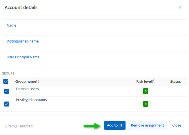

Aus den Scanergebnissen einer Konfiguration für die Kontoerkennung können PAM-Operatoren die Gruppenzuweisungen eines erkannten Kontos anzeigen und direkt verwalten.
Um das Formular für die Gruppenzuweisung zu öffnen, wählen Sie ein erkanntes Konto in den Scanergebnissen aus. Das Formular zeigt die Kontodetails und eine Liste der zugewiesenen Gruppen an, jeweils mit einem zugehörigen Risikowert und einem Kontrollkästchen zur Auswahl.
Gruppen zur JIT-Rechteerhebung hinzufügen
  1. Wählen Sie in den Scanergebnissen ein erkanntes Konto aus.
  2. Wählen Sie im Formular für die Gruppenzuweisung eine oder mehrere Gruppen über die Kontrollkästchen aus.
  3. Klicken Sie auf Zu JIT hinzufügen.
  1. Es erscheint eine Bestätigungsnachricht, die jede Gruppe mit dem Status Hinzugefügt oder Duplikat auflistet.
Gruppenmitgliedschaften entfernen
  3. Klicken Sie auf Zuweisung entfernen.
  4. Klicken Sie in der Bestätigungsaufforderung auf Entfernen, um zu bestätigen.
  5. Eine Bestätigungsnachricht listet alle Gruppen auf, aus denen das Konto erfolgreich entfernt wurde.
Die Schaltfläche Zuweisung entfernen ist nur aktiviert, wenn mindestens eine Gruppe ausgewählt ist.
