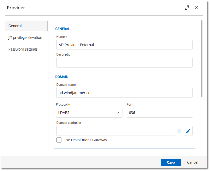

Ein Anbieter kann auch ein PAM-Konto verwenden, das bereits in einem PAM-Tresor vorhanden ist.

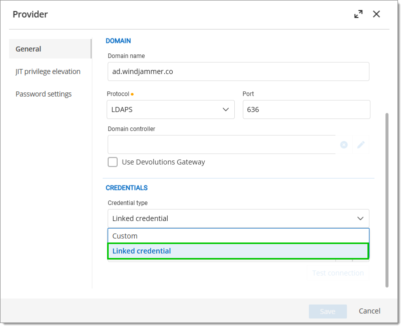

1. Öffnen Sie den Anbieter und klicken Sie auf ***Bearbeiten***.

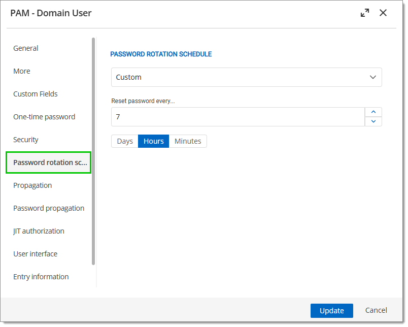

2. Wählen Sie unter ***Anmeldeinformationstyp*** in Devolutions Server ***Verknüpfte Anmeldeinformation*** oder in Devolutions Cloud ***Privilegiertes Konto***.

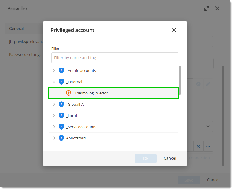

3. Wählen Sie in Devolutions Cloud unter ***Verknüpfter Tresor*** den Tresor aus, der das Konto enthält.
4. Wählen Sie das Konto unter ***Verknüpfte Anmeldeinformation*** aus und ***Speichern*** Sie anschließend den Anbieter.

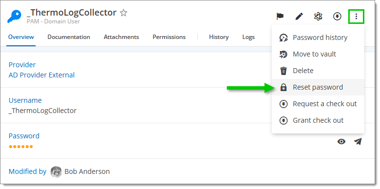

Das Anbieterpasswort kann anschließend manuell mit der Schaltfläche ***Passwort zurücksetzen*** des Kontos rotiert werden oder nach einem Zeitplan, indem der ***Zeitplan für die Passwortrotation*** des Kontos festgelegt wird.
