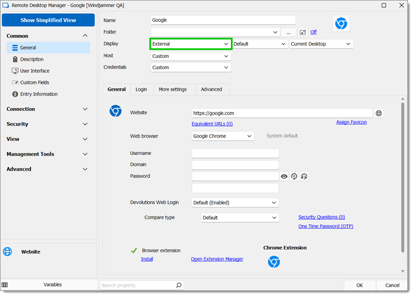

1. Faccia clic con il pulsante destro del mouse per accedere alle ***Proprietà*** della voce ***Web Browser*** in cui è impostato Devolutions Gateway.
2. Nella sezione ***Generale***, imposti ***Visualizzazione*** su ***Esterno***.

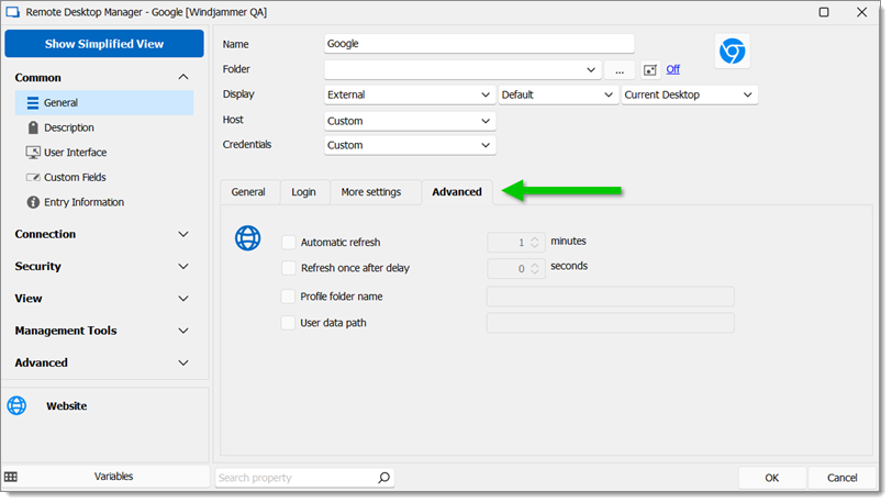

3. Vada alla scheda ***Avanzato***.

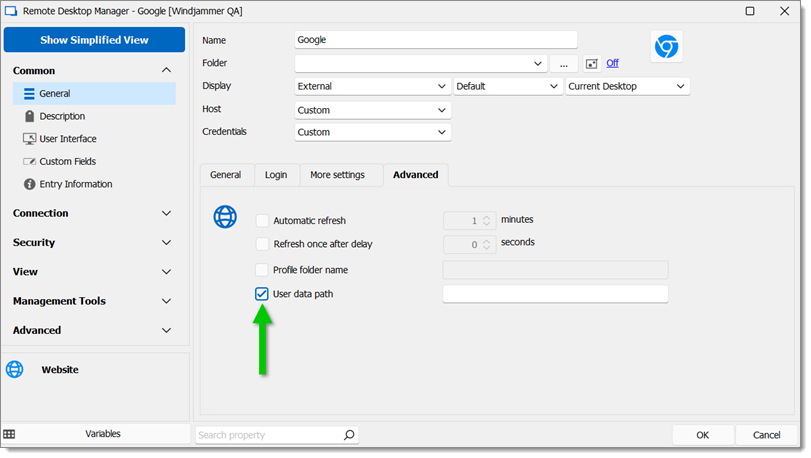

4. Selezioni ***Percorso dati utente***.
5. Inserisca un percorso in cui archiviare i nuovi dati utente di Chrome.
6. Faccia clic su ***Ok*** per salvare le modifiche.
