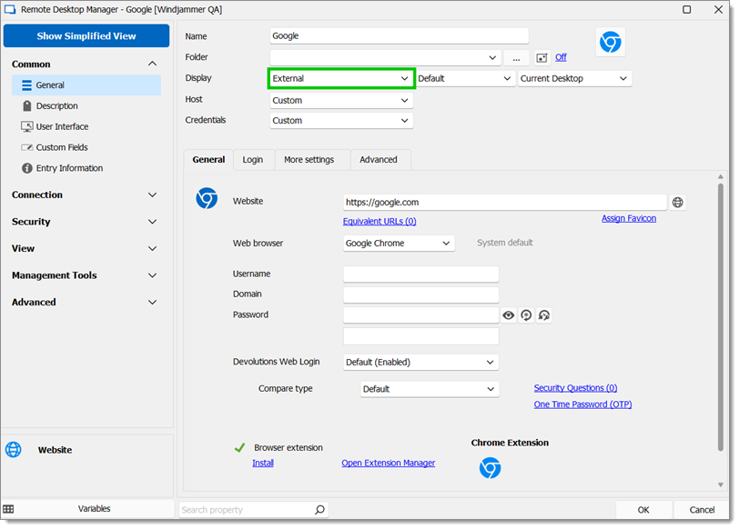

1. Faites un clic droit pour accéder aux ***Propriétés*** de l'entrée ***Navigateur Web*** qui a Devolutions Gateway configuré.
2. Dans la section ***Général***, réglez l'***Affichage*** à ***Externe***.

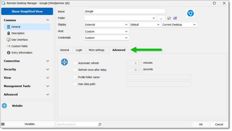

3. Allez à l'onglet ***Avancé***.

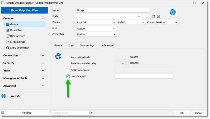

4. Cochez ***Chemin des données utilisateur***.
5. Entrez un chemin où les nouvelles données utilisateur de Chrome seront stockées.
6. Cliquez sur ***Ok*** pour enregistrer les modifications.
