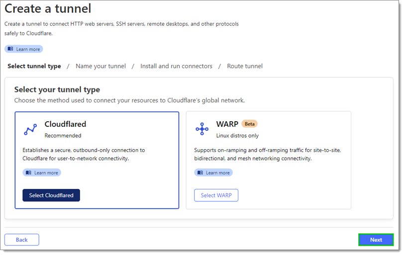

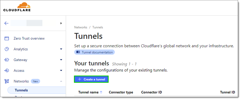

3. Allez à ***Networks*** – ***Tunnels & Mesh*** et cliquez sur ***Create a tunnel***.
4. Sélectionnez ***Cloudflared*** et cliquez sur ***Next***.

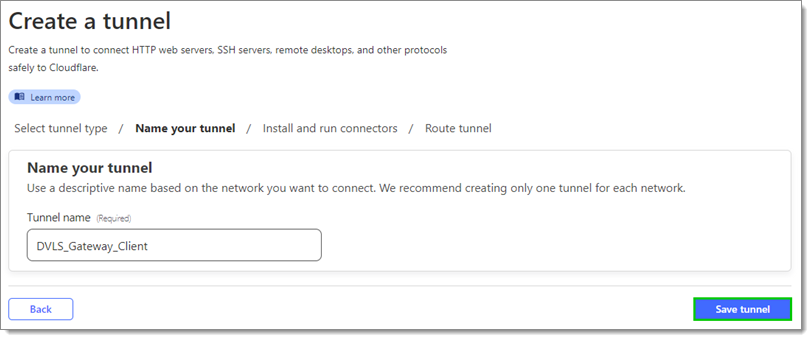

5. Saisissez un nom et cliquez sur ***Save tunnel***.

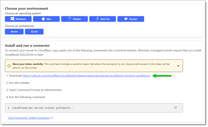

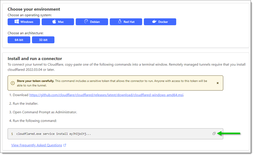

6. Choisissez le système d'exploitation et l'architecture appropriés.
7. Téléchargez l'installateur via le lien fourni.
8. ***Copiez*** la chaîne de configuration.
9. Exécutez l'installateur Cloudflare.
10. Dans la section ***Install and run a connector*** de la fenêtre d'installation Cloudflare, copiez la commande.

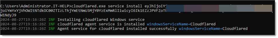

11. Ouvrez le serveur sur lequel le démon de tunnel Cloudflare est installé, puis ouvrez l'***Invite de commandes*** en tant qu'administrateur.
12. Collez la chaîne de configuration copiée à l'étape 8, puis appuyez sur Entrée.

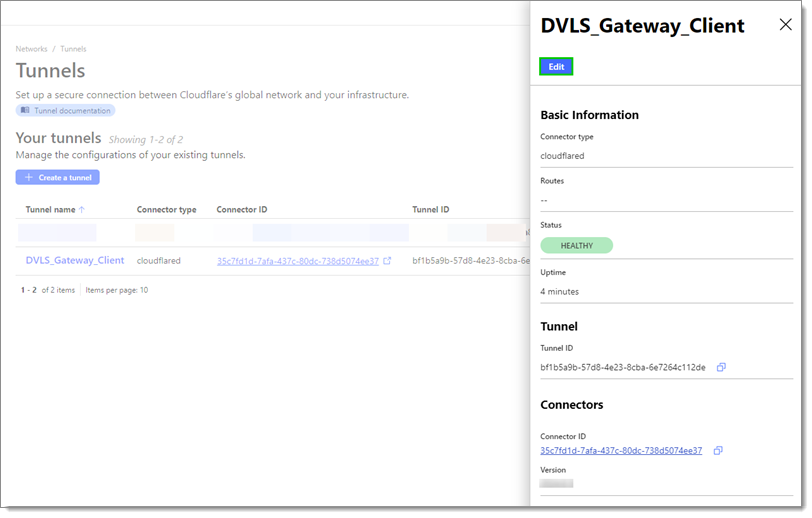

Il est conseillé de vérifier que le Status indique Connected.\
Si le tunnel est géré par jeton ou à distance, il utilise les paramètres d'entrée (ingress) et TLS configurés dans le tableau de bord Cloudflare. Si vous exécutez plutôt cloudflared avec un fichier config.yml local qui définit son propre bloc ingress:, les paramètres du tableau de bord, y compris No TLS Verify, sont ignorés.

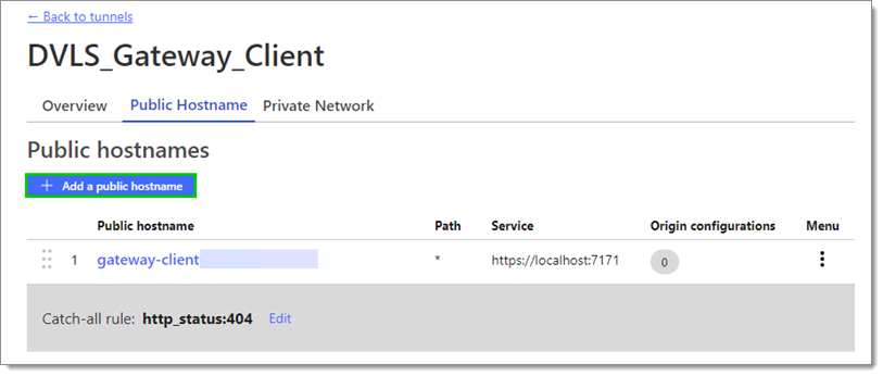

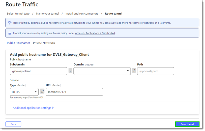

14. Saisissez un sous-domaine unique.
15. Choisissez ***HTTPS*** comme ***Type***. Lorsque vous utilisez un certificat auto-signé ou un certificat d'une AC interne pour Devolutions Gateway, activez l'option No TLS Verify sous ***Additional application settings*** – ***TLS***.
Utilisez localhost:7171 comme URL si la configuration de gateway par défaut a été utilisée.
{% hint style="warning" %}
Laissez la connexion HTTP2 désactivée pour l'entrée HTTPS. Devolutions Gateway utilise WebSocket, et HTTP/2 vers l'origine peut interrompre les mises à niveau WebSocket.
16. Cliquez sur **Complete setup.**

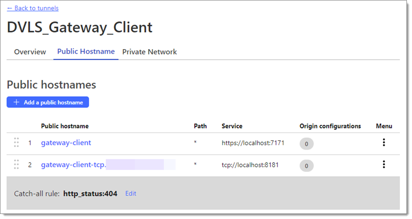

17. Cliquez sur le ***Tunnel name*** nouvellement créé.

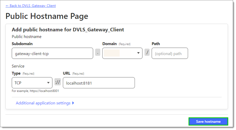

18. Cliquez sur ***Published application routes***, puis sur ***Add a published application route***.
19. Saisissez un sous-domaine unique (différent de celui de l'étape 14).
20. Choisissez ***TCP*** comme ***Type***. Saisissez [`localhost:8181`](http://localhost:8181) si vous utilisez le port par défaut.
Cloudflare ne termine pas le TLS sur le chemin TCP, et il n'y a pas de paramètre TLS Verify pour le TCP. La validation TLS se fait de bout en bout entre le client RDM et Devolutions Gateway via le pont local cloudflared access tcp.
Une fois terminé, il devrait y avoir deux noms d'hôte publics.

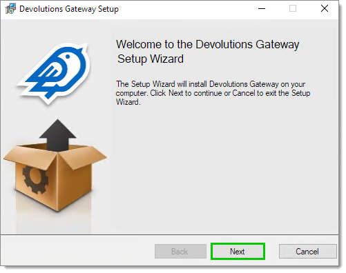

## **Installer Devolutions Gateway avec Cloudflare**
1. Ouvrez une connexion au serveur hébergeant Devolutions Gateway et téléchargez l'[installateur](https://devolutions.net/gateway/).
2. Exécutez l'installateur.
3. Cliquez sur ***Next***.

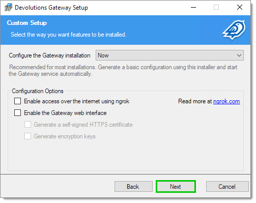

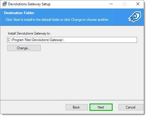

4. Une fois le chemin d'installation souhaité sélectionné, cliquez sur le bouton ***Next***.
5. Cliquez sur ***Next***.

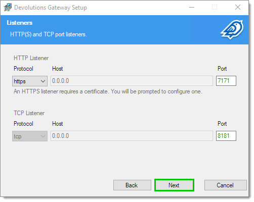

6. Cliquez sur ***Next*** dans la fenêtre ***Listeners***.
Il est conseillé de laisser les écouteurs par défaut en place, car ils correspondront probablement à la configuration du tunnel Cloudflare.

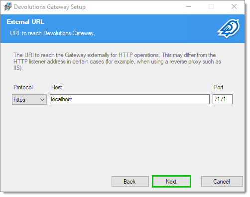

7. Saisissez l'URI externe par lequel le gateway sera joignable.
8. Cliquez sur ***Next***.

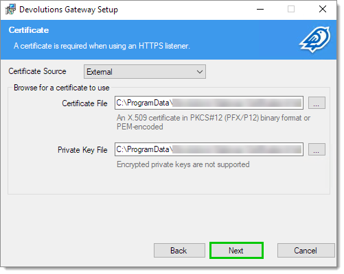

9. Spécifiez le chemin vers les certificats TLS ou vers l'emplacement du magasin de certificats du système.
Le certificat de la gateway doit inclure tous les noms qu'un client TLS valide. Pour le modèle de pont TCP Cloudflare, le client se connecte à `localhost:<port>,` alors localhost doit se trouver dans le SAN du certificat, en plus du FQDN interne de la gateway. Les noms d'hôte publics du tunnel Cloudflare n'ont habituellement pas besoin de figurer dans le certificat de la gateway.
10. Cliquez sur ***Next***.

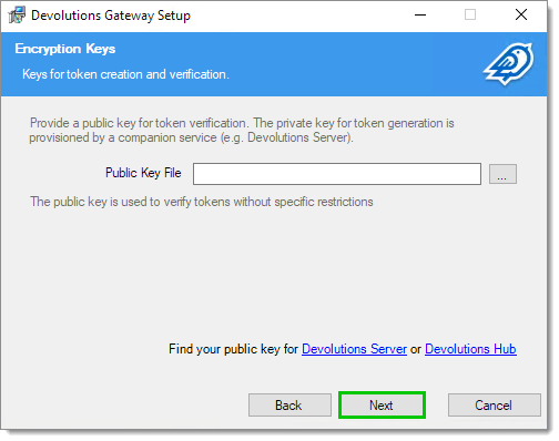

11. Spécifiez le chemin vers la clé publique récupérée précédemment depuis Devolutions Server ou Devolutions Cloud.
Ce fichier de clé doit être accessible au compte NetworkService sous lequel Devolutions Gateway s'exécute.

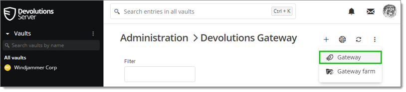

1. Connectez-vous à une instance Devolutions Server en tant qu'utilisateur ayant accès à la configuration de Devolutions Gateway.
2. Allez à ***Administration*** — ***Devolutions Gateway***.
3. Cliquez sur le bouton ***Ajouter*** (***+***) et choisissez ***Gateway***.

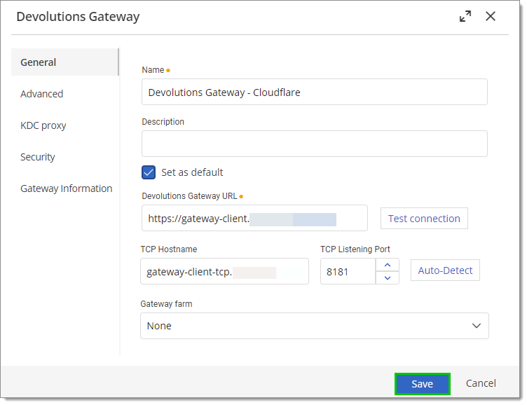

4. Saisissez les détails précédemment récupérés de Cloudflare utilisés pour configurer Devolutions Gateway.
Il peut être nécessaire de faire précéder le domaine du tunnel Cloudflare de `https://`. La ***détection automatique*** ne fonctionnera que si le nom d'hôte HTTPS est joignable via Cloudflare.
Définissez l'URL du Gateway au nom d'hôte du tunnel HTTPS, par exemple, <https://gateway.mydomain.com>. Définissez le nom d'hôte TCP à localhost, et non au nom d'hôte public du tunnel TCP. Définissez le port d'écoute TCP au même port local que celui utilisé par le pont client, par exemple 8182.
Assurez-vous de ne pas utiliser le port TCP à la fin de l'URL du Gateway. L'URL du Gateway utilise le nom d'hôte HTTPS Cloudflare sur le port 443; le port TCP est configuré séparément comme port d'écoute TCP.
5. Cliquez sur ***Enregistrer***.

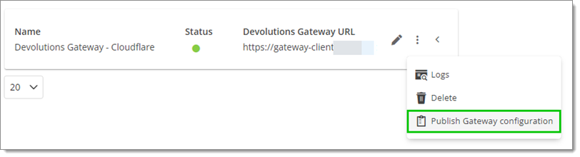

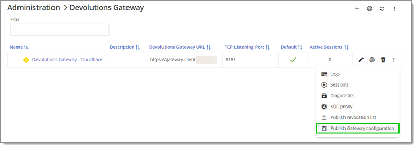

6. Cliquez sur le bouton des points de suspension (***Plus***) à côté du gateway nouvellement configuré et sélectionnez ***Publier la liste de révocation***.
7. Si l'option ***Publier la configuration du Gateway*** est disponible, elle devrait être effectuée avant ***Publier la liste de révocation***.

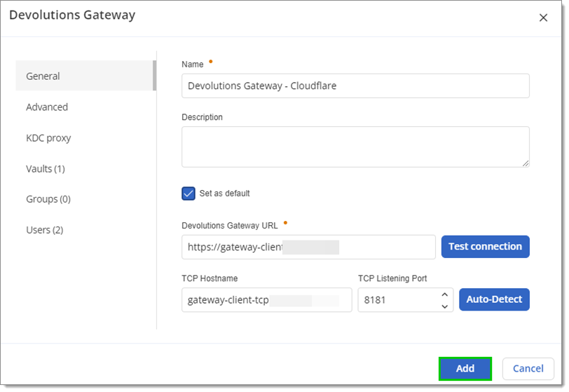

Il peut être nécessaire de faire précéder le domaine du tunnel Cloudflare de https\://. La ***détection automatique*** ne fonctionnera que si le nom d'hôte HTTPS est joignable via Cloudflare.
5. Parcourez toute combinaison des onglets ***Coffres***, ***Groupes,*** ou ***Utilisateurs*** pour décider comment les licences seront distribuées.
6. Cliquez sur ***Ajouter***.
7. Cliquez sur le bouton des points de suspension (***Plus***) à côté du gateway nouvellement configuré et sélectionnez ***Publier la configuration du Gateway***.
