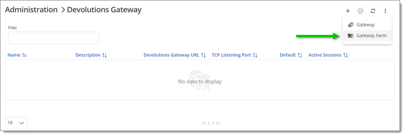

1. En la interfaz web de Devolutions Server, asegúrese de estar conectado al espacio de trabajo correcto.
2. Vaya a ***Administration*** – ***Modules*** – ***Devolutions Gateway***.
3. Haga clic en ***Add*** y luego en ***Gateway Farm***.
4. En la pestaña ***General***, indique un nombre y una descripción para la granja. También puede elegir establecer esta granja como predeterminada.
Solo se permite una configuración predeterminada a la vez, ya sea un gateway o una granja. Si se crea una granja y se establece como predeterminada mientras otro gateway es el predeterminado, la granja pasa a ser la nueva predeterminada. Lo mismo ocurre si un gateway predeterminado se traslada a una granja, la granja pasa a ser la nueva predeterminada.
