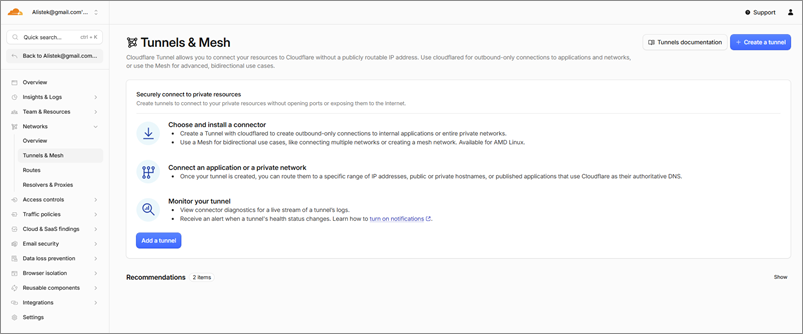

2. Gehen Sie zum Abschnitt ***Zero Trust*** unter dem ***Cloudflare Dashboard***. Möglicherweise werden Sie aufgefordert, einen Plan zu wählen; der kostenlose Zero Trust-Plan funktioniert.
Der kostenlose Cloudflare-Plan kann zum Installieren und Betreiben von Cloudflare-Tunneln verwendet werden. Beim kostenlosen Plan muss die öffentliche Domäne jedoch die vollständige DNS-Einrichtung verwenden, mit Cloudflare als autoritativem Nameserver.

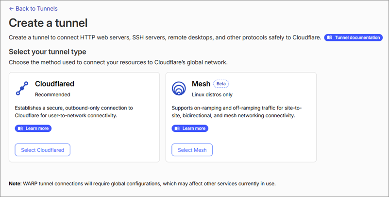

3. Gehen Sie zu ***Networks*** – ***Tunnels & Mesh*** und klicken Sie auf ***Create a tunnel***.
<figure><img src="https://webdevolutions.blob.core.windows.net/docs/DGW6028_2026_2.png" alt=""><figcaption></figcaption></figure>
4. Wählen Sie ***Cloudflared*** und klicken Sie auf ***Next***.

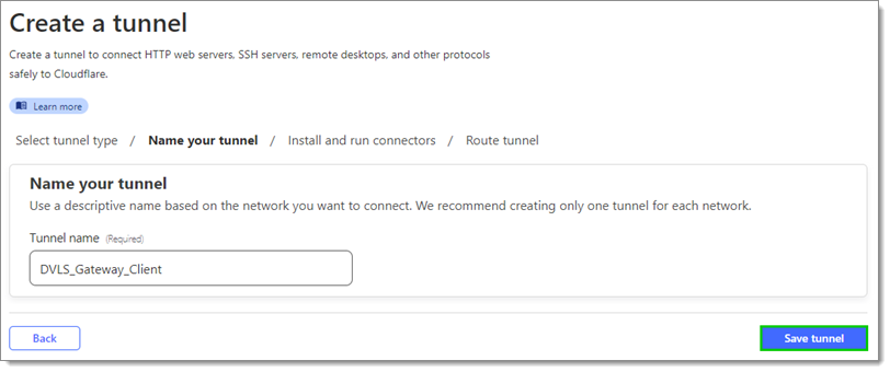

5. Geben Sie einen Namen ein und klicken Sie auf ***Save tunnel***.

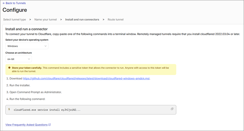

6. Wählen Sie das entsprechende Betriebssystem und die Architektur.
7. Laden Sie das Installationsprogramm über den angegebenen Link herunter.
<figure><img src="https://webdevolutions.blob.core.windows.net/docs/DGW6010_2026_2.png" alt=""><figcaption></figcaption></figure>
8. ***Kopieren*** Sie die Konfigurationszeichenfolge.
9. Führen Sie das Cloudflare-Installationsprogramm aus.

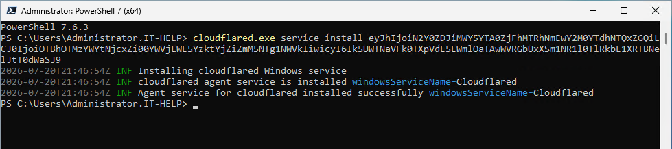

10. Kopieren Sie im Abschnitt ***Install and run a connector*** des Cloudflare-Installationsfensters den Befehl.
11. Öffnen Sie den Server, auf dem der Cloudflare-Tunnel-Daemon installiert ist, und öffnen Sie dann die ***Eingabeaufforderung*** als Administrator.
12. Fügen Sie die in Schritt 8 kopierte Konfigurationszeichenfolge ein und drücken Sie dann die Eingabetaste.

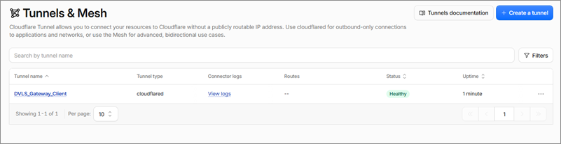

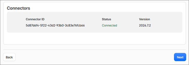

Es ist ratsam zu überprüfen, ob der Status als Connected angezeigt wird.\
Wenn der Tunnel token- bzw. remoteverwaltet ist, verwendet er die im Cloudflare-Dashboard konfigurierten Ingress- und TLS-Einstellungen. Wenn Sie cloudflared stattdessen mit einer lokalen config.yml ausführen, die einen eigenen ingress:-Block definiert, werden die Dashboard-Einstellungen, einschließlich No TLS Verify, ignoriert.

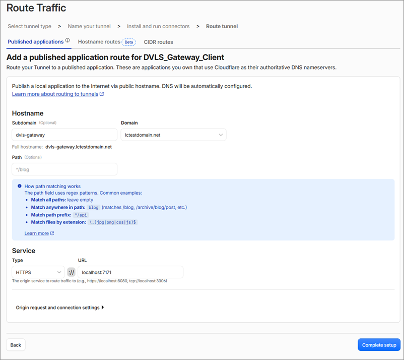

14. Geben Sie eine eindeutige Subdomäne ein.
15. Wählen Sie ***HTTPS*** als ***Type***. Wenn Sie ein selbstsigniertes Zertifikat oder ein Zertifikat einer internen CA für Devolutions Gateway verwenden, aktivieren Sie die Option No TLS Verify unter ***Additional application settings*** – ***TLS***.
Verwenden Sie localhost:7171 als URL, wenn die Standardkonfiguration des Gateways verwendet wurde.
{% hint style="warning" %}
Lassen Sie die HTTP2-Verbindung für den HTTPS-Ingress deaktiviert. Devolutions Gateway verwendet WebSocket, und HTTP/2 zum Origin kann WebSocket-Upgrades beeinträchtigen.
<figure><img src="https://webdevolutions.blob.core.windows.net/docs/DGW6012_2026_2.png" alt=""><figcaption></figcaption></figure>

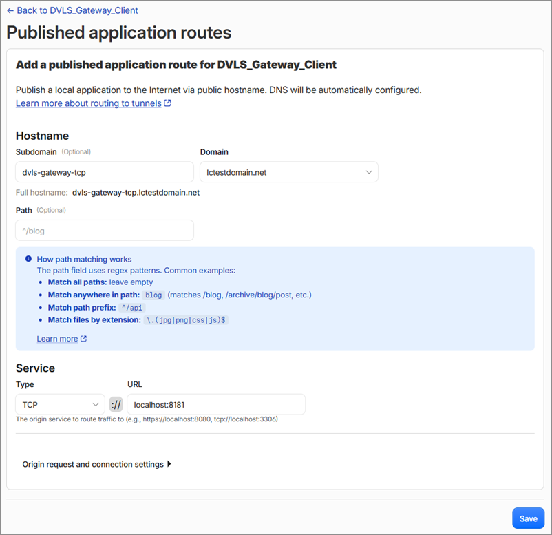

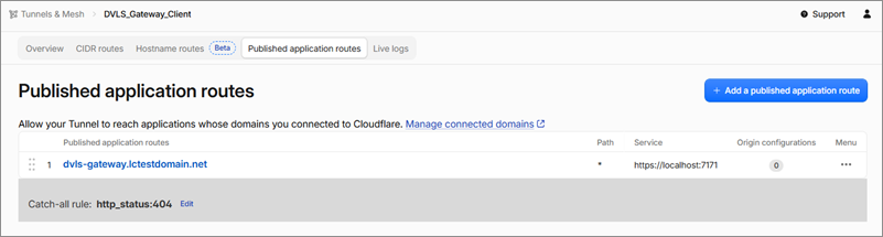

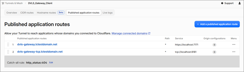

18. Klicken Sie auf ***Published application routes*** und dann auf ***Add a published application route***.
<figure><img src="https://webdevolutions.blob.core.windows.net/docs/DGW6014_2026_2.png" alt=""><figcaption></figcaption></figure>
19. Geben Sie eine eindeutige Subdomäne ein (abweichend von Schritt 14).
20. Wählen Sie ***TCP*** als ***Type***. Geben Sie [`localhost:8181`](http://localhost:8181) ein, wenn der Standardport verwendet wird.
Cloudflare beendet TLS auf dem TCP-Pfad nicht, und es gibt keine TLS-Verify-Einstellung für TCP. Die TLS-Validierung erfolgt Ende-zu-Ende zwischen dem RDM-Client und Devolutions Gateway über die lokale cloudflared access tcp-Bridge.
<figure><img src="https://webdevolutions.blob.core.windows.net/docs/DGW6016_2026_2.png" alt=""><figcaption></figcaption></figure>
Anschließend sollten zwei öffentliche Hostnamen vorhanden sein.
<figure><img src="https://webdevolutions.blob.core.windows.net/docs/DGW6017_2026_2.png" alt=""><figcaption></figcaption></figure>

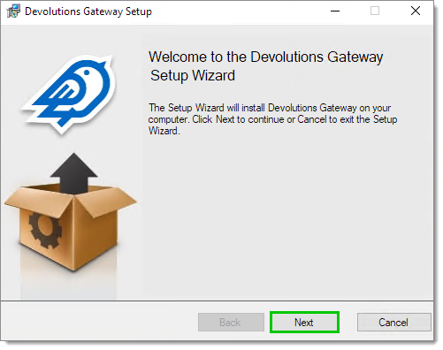

1. Öffnen Sie eine Verbindung zum Server, der Devolutions Gateway hostet, und laden Sie das [Installationsprogramm](https://devolutions.net/gateway/) herunter.
2. Führen Sie das Installationsprogramm aus.
3. Klicken Sie auf ***Next***.

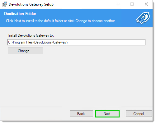

4. Sobald der gewünschte Installationspfad ausgewählt ist, klicken Sie auf die Schaltfläche ***Next***.
<figure><img src="https://webdevolutions.blob.core.windows.net/docs/DGW6019_2026_2.png" alt=""><figcaption></figcaption></figure>

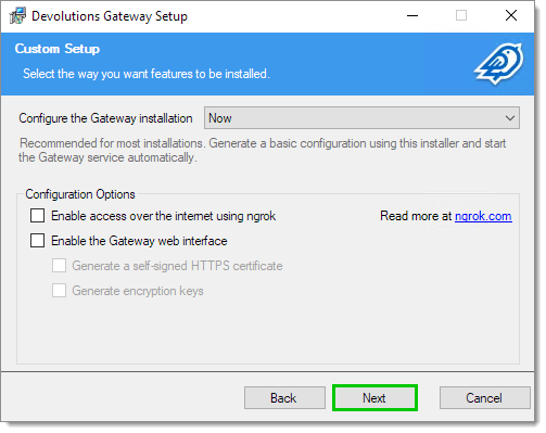

5. Klicken Sie auf ***Next***.

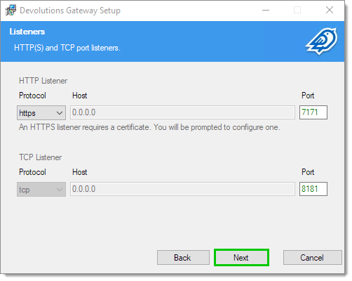

6. Klicken Sie im Fenster ***Listeners*** auf ***Next***.
Es ist ratsam, die Standard-Listener beizubehalten, da sie wahrscheinlich der Cloudflare-Tunnelkonfiguration entsprechen.

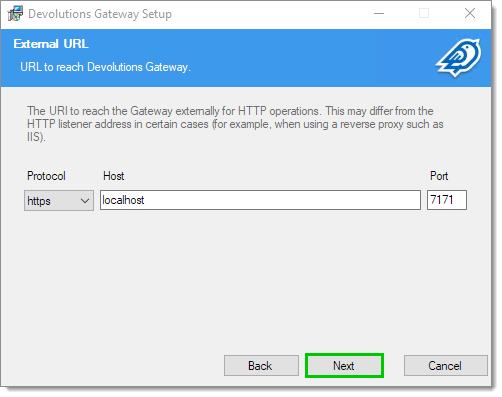

7. Geben Sie die externe URI ein, über die das Gateway erreichbar sein wird.
8. Klicken Sie auf ***Next***.
<figure><img src="https://webdevolutions.blob.core.windows.net/docs/DGW6022_2026_2.png" alt=""><figcaption></figcaption></figure>

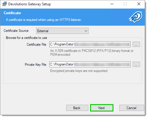

9. Geben Sie den Pfad zu den TLS-Zertifikaten oder zum Speicherort des Systemzertifikatspeichers an.
Das Gateway-Zertifikat muss jeden Namen enthalten, gegen den ein TLS-Client validiert. Beim Cloudflare-TCP-Bridge-Modell verbindet sich der Client mit `localhost:<port>,` daher muss localhost zusammen mit dem internen FQDN des Gateways im SAN des Zertifikats enthalten sein. Die öffentlichen Cloudflare-Tunnel-Hostnamen müssen in der Regel nicht im Gateway-Zertifikat enthalten sein.
10. Klicken Sie auf ***Next***.
<figure><img src="https://webdevolutions.blob.core.windows.net/docs/DGW6023_2026_2.png" alt=""><figcaption></figcaption></figure>

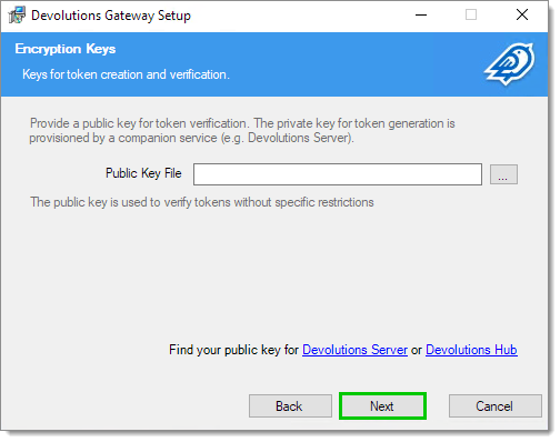

11. Geben Sie den Pfad zum zuvor von Devolutions Server oder Devolutions Cloud abgerufenen öffentlichen Schlüssel an.
Diese Schlüsseldatei muss für das NetworkService-Konto zugänglich sein, unter dem Devolutions Gateway ausgeführt wird.
12. Klicken Sie auf ***Next***.

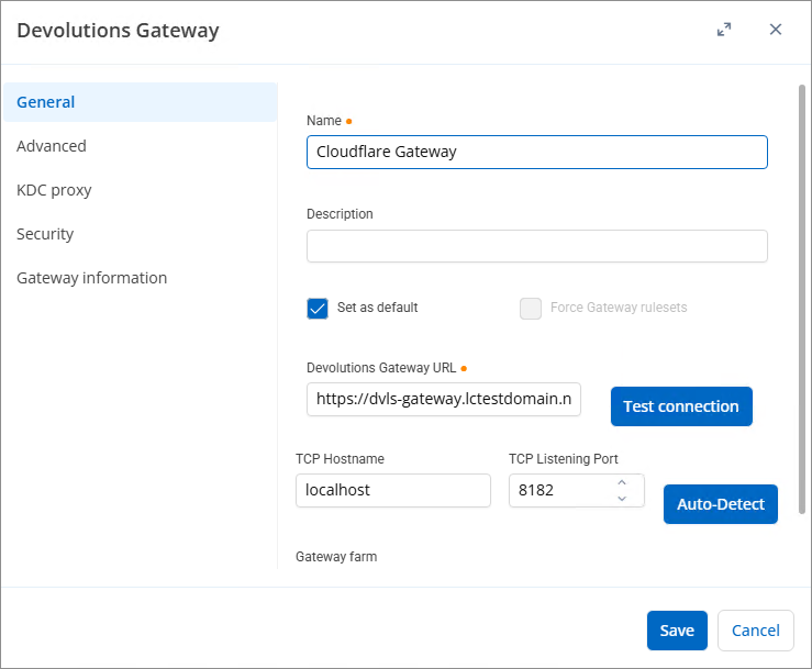

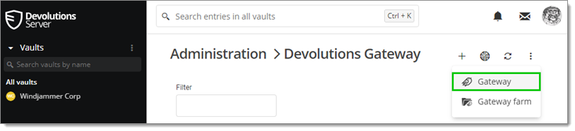

1. Melden Sie sich bei einer Devolutions Server-Instanz als Benutzer mit Zugriff auf die Devolutions Gateway-Konfiguration an.
2. Gehen Sie zu ***Administration*** — ***Devolutions Gateway***.
3. Klicken Sie auf die Schaltfläche ***Add*** (***+***) und wählen Sie ***Gateway***.
<figure><img src="https://webdevolutions.blob.core.windows.net/docs/DVLS6009_2026_2.png" alt=""><figcaption></figcaption></figure>
4. Geben Sie die zuvor von Cloudflare abgerufenen Details ein, die zur Konfiguration von Devolutions Gateway verwendet wurden.
Möglicherweise muss der Cloudflare-Tunnel-Domäne `https://` vorangestellt werden. ***Auto-detect*** funktioniert nur, wenn der HTTPS-Hostname über Cloudflare erreichbar ist.
Setzen Sie die Gateway-URL auf den HTTPS-Tunnel-Hostnamen, zum Beispiel <https://gateway.mydomain.com>. Setzen Sie den TCP Hostname auf localhost, nicht auf den öffentlichen TCP-Tunnel-Hostnamen. Setzen Sie den TCP Listening Port auf denselben lokalen Port, der von der Client-Bridge verwendet wird, zum Beispiel 8182.
Achten Sie darauf, den TCP-Port nicht am Ende der Gateway-URL zu verwenden. Die Gateway-URL verwendet den Cloudflare-HTTPS-Hostnamen auf 443; der TCP-Port wird separat als TCP Listening Port konfiguriert.
5. Klicken Sie auf ***Save***.

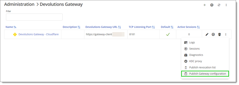

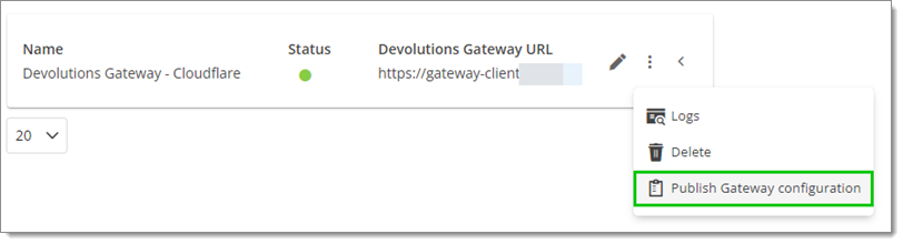

6. Klicken Sie auf die Auslassungspunkte (***More***) neben dem neu konfigurierten Gateway und wählen Sie ***Publish revocation list***.
7. Wenn die Option ***Publish Gateway configuration*** verfügbar ist, sollte sie vor ***Publish revocation list*** ausgeführt werden.
