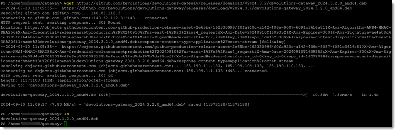

1. Navigieren Sie zur Seite [Devolutions Gateway GitHub Release](https://github.com/Devolutions/devolutions-gateway/releases/) und laden Sie die **.deb**-Datei der neuesten Version herunter.
2. Geben Sie Folgendes über die Befehlszeile ein: `wget https://github.com/Devolutions/devolutions-gateway/releases/download/v2024.3.2/devolutions-gateway_2024.3.2.0_amd64.deb`

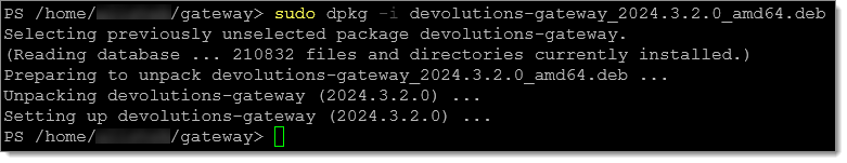

3. Installieren Sie das Paket mit dem Dienstprogramm `dpkg`: `sudo dpkg -i devolutions-gateway_2024.3.2.0_amd64.deb`
   <div data-gb-custom-block data-tag="hint" data-style="info" class="hint hint-info"><p>Die Konfigurations- und Binärpakete befinden sich an den folgenden Orten:</p><ul><li><strong>Konfiguration</strong>: <code>/etc/devolutions-gateway</code></li><li><strong>Binärdatei</strong>: <code>/usr/bin/devolutions-gateway</code></li></ul></div>

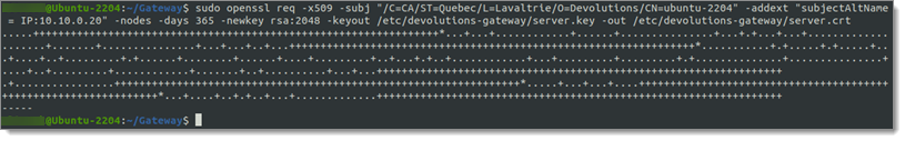

#### Ein selbstsigniertes Zertifikat unter Ubuntu 22.04 LTS über OpenSSL generieren
Mit dem OpenSSL-Dienstprogramm können Sie ein Zertifikat direkt über die Befehlszeile generieren. Das Zertifikat muss dann direkt in das Konfigurationsverzeichnis **/etc/devolutions-gateway** gelegt werden.
```powershell
sudo openssl req -x509 -subj "/C=CA/ST=Quebec/L=Lavaltrie/O=Devolutions/CN=ubuntu-2204" -addext "subjectAltName = IP:10.10.0.20" -addext "extendedKeyUsage = serverAuth" -nodes -days 365 -newkey rsa:2048 -keyout /etc/devolutions-gateway/server.key -out /etc/devolutions-gateway/server.crt
Die Zertifikatsanfrage sieht für jede Konfiguration anders aus.
Beachten Sie, dass das Zertifikat eine **Subject Alternative Name (SAN)**-Erweiterung mit entweder einem **DNS-Namen** oder einer **IP-Adresse** enthalten **muss**, und es sollte außerdem die **Extended Key Usage (EKU)**-Erweiterung mit dem Zweck **Server Authentication** (`serverAuth`) enthalten. Dies ist erforderlich, da moderne Betriebssysteme und Browser, einschließlich **Google Chrome** und **macOS,** Zertifikate ablehnen, bei denen ein SAN oder die entsprechende EKU fehlt, selbst wenn der Common Name (CN) gesetzt ist. Es ist möglich, diese Anforderung zu lockern, indem die Option `TlsVerifyStrict` bei Bedarf auf `false` gesetzt wird, dies wird jedoch nicht empfohlen.

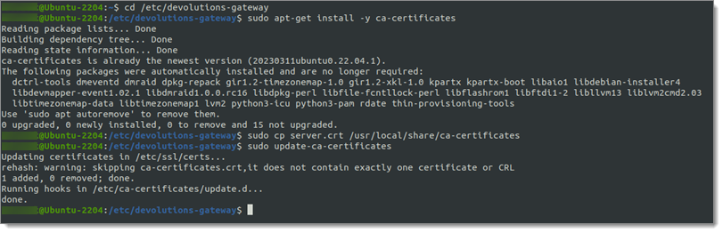

Sobald das selbstsignierte Zertifikat erstellt wurde, muss dem Zertifikat innerhalb des Ubuntu-Systems vertraut werden. Um systemweites Vertrauen zu erreichen, verwenden Sie die folgenden Befehle:
```powershell
cd /etc/devolutions-gateway
sudo apt-get install -y ca-certificates
sudo cp server.crt /usr/local/share/ca-certificates
sudo update-ca-certificates
Die `ca-certificates` sind möglicherweise bereits installiert. Durch Ausführen des Befehls `update-ca-certificates` wird in `/etc/ssl/certs` ein Symlink zur kopierten Zertifikatsdatei in **/usr/local/share/ca-certificates** erstellt.

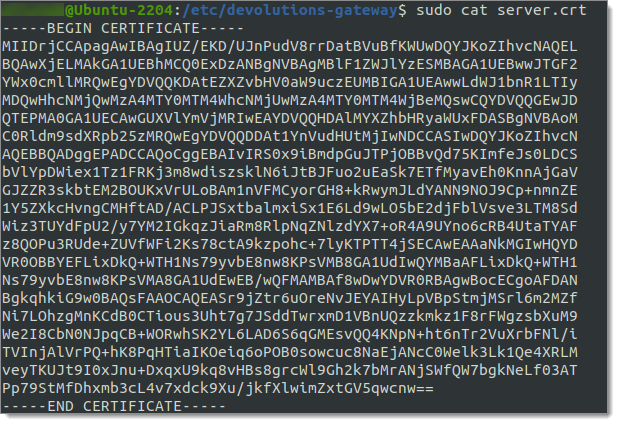

Nachdem das selbstsignierte Zertifikat erstellt wurde, muss ihm auf Devolutions Server vertraut werden. Die Dateien **server.crt** und **server.key** müssen auf das Windows-System übertragen werden; oder kopieren Sie den Inhalt und fügen Sie ihn in Dateien ein (d. h. **sudo cat server.crt** in Ubuntu und dies in eine Textdatei unter Windows kopieren).
{% hint style="warning" %}
Überspringen Sie diesen Abschnitt, wenn Devolutions Server nicht unter Windows läuft.

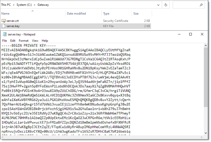

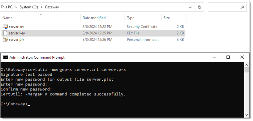

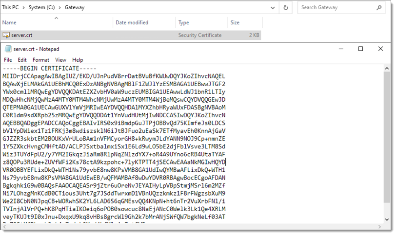

1\. Kopieren Sie den öffentlichen Schlüssel nach Windows (im Beispiel ist **C:\Gateway** ein temporärer Ort):\
`sudo cat server.crt`
2. Kopieren Sie den Inhalt in eine **server.crt**-Datei.

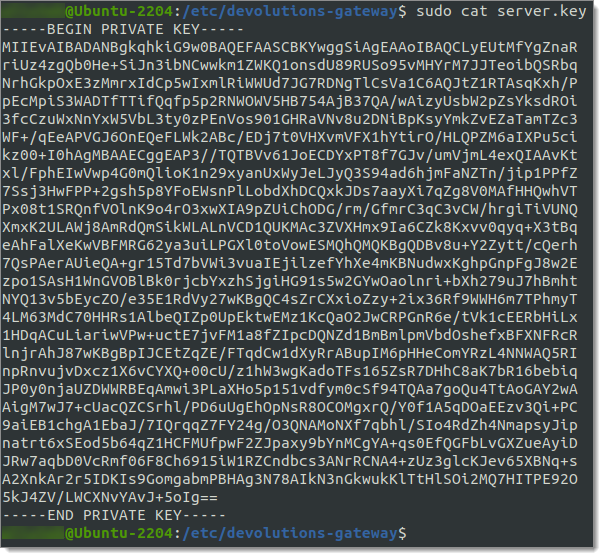

3. Kopieren Sie den privaten Schlüssel nach Windows:\
   `sudo cat server.key`
4. Kopieren Sie den Inhalt in eine **server.key**-Datei.

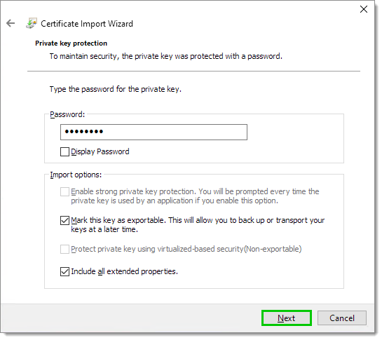

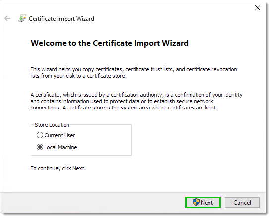

5. Erstellen Sie eine PFX-Datei mit dem Windows-Befehlszeilentool certutil. Damit dies funktioniert, muss die Schlüsseldatei denselben Namen wie die **crt**-Datei haben und sich nur in der Erweiterung unterscheiden:\
   `certutil -mergepfx server.crt server.pfx`

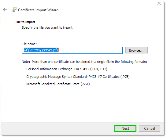

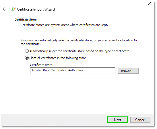

6. Importieren Sie die PFX-Datei in den [Zertifikatspeicher „Vertrauenswürdige Stammzertifizierungsstellen“](https://learn.microsoft.com/en-us/windows-hardware/drivers/install/trusted-root-certification-authorities-certificate-store).
   1. Doppelklicken Sie auf die Datei **server.pfx**, um den Importassistenten zu starten, und wählen Sie ***Lokaler Computer***.
   2. Klicken Sie auf ***Weiter*** und akzeptieren Sie die Aufforderung.
   3. Klicken Sie auf ***Weiter***.
   4. Geben Sie das Passwort ein, das Sie mit dem Befehl `certutil` eingegeben haben.
      * Optional: Wählen Sie ***Diesen Schlüssel als exportierbar markieren***.
   5. Wählen Sie die Option ***Alle Zertifikate in folgendem Speicher speichern***.
   6. Wählen Sie ***Vertrauenswürdige Stammzertifizierungsstellen*** mit der Schaltfläche ***Durchsuchen...*** aus.
   7. Klicken Sie auf ***Weiter***.
   8. Klicken Sie auf ***Fertig stellen***, um den Import abzuschließen.

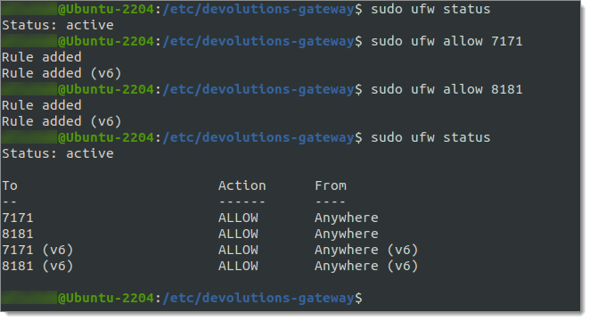

### Ubuntu-Firewall-Ports öffnen
Wenn das Linux-System UFW (Uncomplicated Firewall) zur Verwaltung der iptable-basierten Firewall verwendet, führen Sie die folgenden Befehle aus, um die erforderlichen Ports zu öffnen:
```powershell
sudo ufw status
sudo ufw allow 7171
sudo ufw allow 8181
sudo ufw status

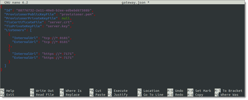

Ändern Sie die obige Datei wie folgt, wobei davon ausgegangen wird, dass sich sowohl **server.crt** als auch **server.key** im selben Verzeichnis wie **gateway.json** befinden (die Verwendung des integrierten Dateieditors Nano wird empfohlen):
```powershell
  "Id": "YOUR-UNIQUE-GUID",
  "ProvisionerPublicKeyFile": "provisioner.pem",
  "ProvisionerPrivateKeyFile": null,
  "TlsCertificateFile": "server.crt",
  "TlsPrivateKeyFile": "server.key",
  "Listeners": [
      "InternalUrl": "tcp://:8181",
      "ExternalUrl": "tcp://:8181"
      "InternalUrl": "https://:7171",
      "ExternalUrl": "https://:7171"

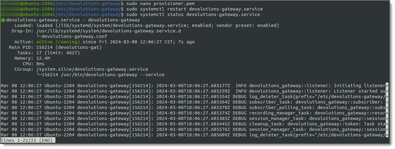

#### Devolutions Gateway neu starten
Starten Sie Devolutions Gateway mit der neuen Konfiguration neu. Dies kann mit dem Befehl `systemctl` erfolgen:
```powershell
sudo systemctl restart devolutions-gateway.service
sudo systemctl status devolutions-gateway.service
Alternativ können auch die PowerShell-Befehle `Stop-DGateway` und `Start-DGateway` verwendet werden.

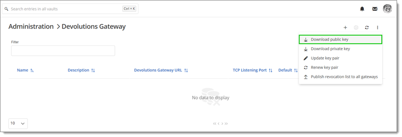

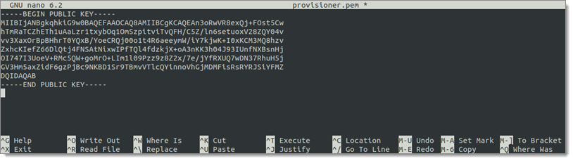

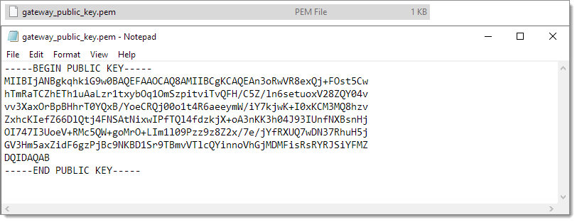

#### Den öffentlichen Schlüssel von Devolutions Server auf Devolutions Gateway Linux kopieren
1. Melden Sie sich an der Devolutions Server-Webkonsole an und navigieren Sie zu ***Administration*****&#x20;–&#x20;*****Devolutions Gateway***.
2. Klicken Sie auf die Schaltfläche ***Mehr*** und wählen Sie die Option ***Öffentlichen Schlüssel herunterladen***.
3. Kopieren Sie den Inhalt der heruntergeladenen Datei **gateway\_public\_key.pem** unter Windows.
4. Ersetzen Sie den Inhalt der Datei **/etc/devolutions-gateway/provisioner.pem** (das Dienstprogramm Nano wird empfohlen) durch den von Windows kopierten Inhalt.
5. Starten Sie Devolutions Gateway mit dem Befehl `sudo systemctl restart devolutions-gateway.service` neu.

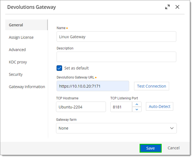

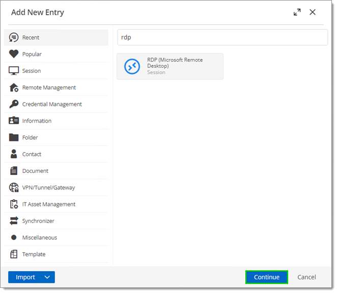

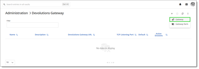

1. Melden Sie sich an der Devolutions Server-Webkonsole an und navigieren Sie zu ***Administration*** – ***Devolutions Gateway***.
2. Klicken Sie auf die Schaltfläche ***Hinzufügen*** (***+***).
3. Wählen Sie ***Gateway***.
4. Geben Sie Folgendes ein (dies ändert sich je nach Konfiguration).
   1. ***Name***: Linux Gateway
   2. ***Devolutions Gateway-URL***: `https://10.10.0.20:7171`
   3. ***TCP-Hostname***: `Ubuntu-2204`
5. Klicken Sie auf ***Speichern***.
   <div data-gb-custom-block data-tag="hint" data-style="info" class="hint hint-info"><p>Klicken Sie auf das Menü <em><strong>Mehr</strong></em>-Optionen für das Gateway und wählen Sie die Option <em><strong>Sperrliste veröffentlichen</strong></em>, wenn die Sperrliste nicht aktuell ist.</p></div>

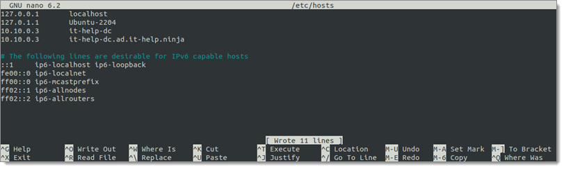

### Hosts in Ubuntu auflösen
Das Linux-gehostete Devolutions Gateway-System muss in der Lage sein, die von Devolutions Server angeforderten Adressen aufzulösen. Die einfachste Methode zum Testen ist, die hosts-Datei zu ändern.
Verbinden Sie sich mit dem folgenden System:
* **Hostname**: `it-help-dc`
* **Vollqualifizierter Domänenname (FQDN)**: `it-help-dc.ad.it-help.ninja`
* **IP-Adresse**: `10.10.0.3`
Öffnen Sie die hosts-Datei zum Bearbeiten mit `sudo nano /etc/hosts`, um den Host in Ubuntu hinzuzufügen.

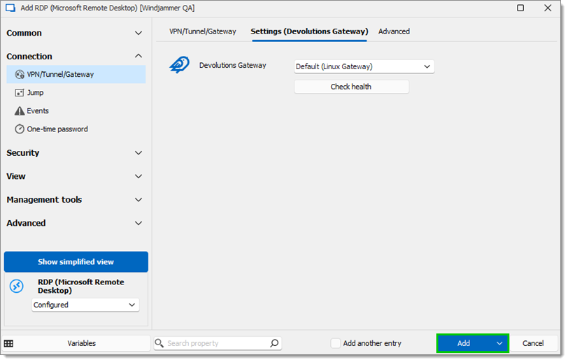

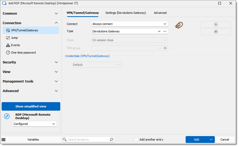

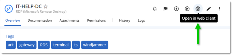

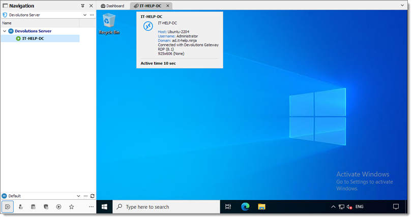

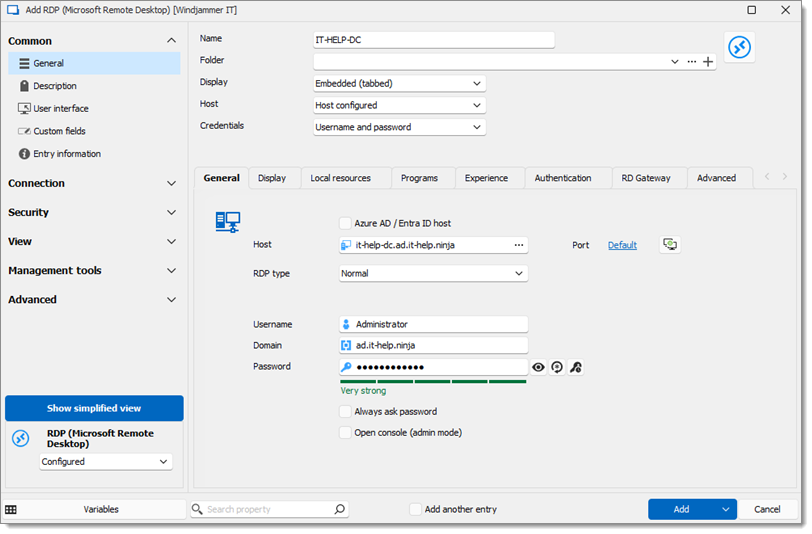

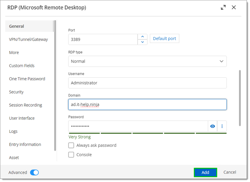

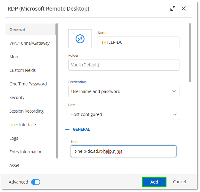

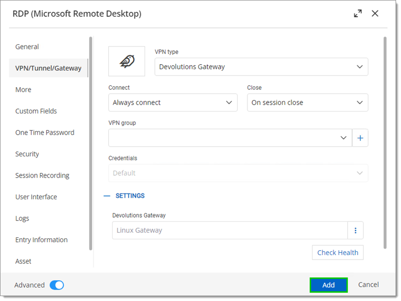

### Eine webbasierte RDP-Sitzung öffnen
Das Gateway kann sich nun mit Hosts verbinden. Da der Host `it-help-dc` für Ubuntu als auflösbar hinzugefügt wurde, kann er für eine Verbindung in einer webbasierten Sitzung verwendet werden.
Webbasierte Sitzungen erfordern ein aktives, für den Eintrag konfiguriertes Gateway, und der startende Benutzer benötigt eine zugewiesene Remote Desktop Manager Team Edition-Lizenz oder eine Devolutions Launcher-Lizenz.
Zusätzlich kann es, wenn Änderungen an den Lizenzzuweisungen vorgenommen wurden, erforderlich sein, sich ab- und wieder anzumelden, um die Option zum Starten der webbasierten Verbindung zu sehen.
1. Klicken Sie in der Devolutions Server Web-Benutzeroberfläche auf ***Add***. Wählen Sie einen ***RDP***-Sitzungseintrag aus.
2. Klicken Sie auf ***Continue***.
3. Geben Sie einen ***Name*** und ***Host*** ein, der von der Linux-Installation von Devolutions Gateway auflösbar sein muss.
4. Klicken Sie auf ***Add***.
5. Geben Sie alle erforderlichen Anmeldeinformationen für die RDP-Sitzung ein oder verknüpfen Sie diese und klicken Sie auf ***Add***.
6. Wählen Sie im Tab ***VPN/Tunnel/Gateway*** Devolutions Gateway als VPN-Typ aus.
7. Setzen Sie die Option ***Connect*** auf ***Always connect***.
8. Wählen Sie das richtige Gateway aus.
9. Klicken Sie auf ***Add***.
10. Klicken Sie auf ***Open in web client***.

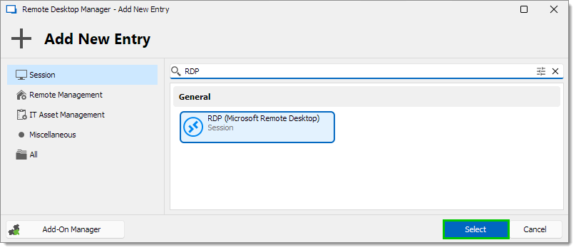

Beim Erstellen eines neuen Eintrags in Remote Desktop Manager ist der Vorgang ähnlich wie bei Devolutions Server.
1. Klicken Sie in Remote Desktop Manager auf ***New entry***. Wählen Sie einen RDP-Sitzungseintrag aus.
2. Klicken Sie auf ***Select***.
4. Geben Sie alle erforderlichen Anmeldeinformationen für die RDP-Sitzung ein oder verknüpfen Sie diese.
5. Setzen Sie die Option ***Connect*** auf ***Always connect***.
7. Wechseln Sie zum Unter-Tab ***Settings (Devolutions Gateway)***.
8. Wählen Sie das gewünschte Devolutions Gateway aus.
10. Klicken Sie auf die Schaltfläche ***Open session***.
    <div data-gb-custom-block data-tag="hint" data-style="info" class="hint hint-info"><p>Wenn Sie den Mauszeiger über die Titelleiste bewegen, erscheint ein Tooltip, der anzeigt, dass die RDP-Verbindung über Devolutions Gateway hergestellt wurde.</p></div>
