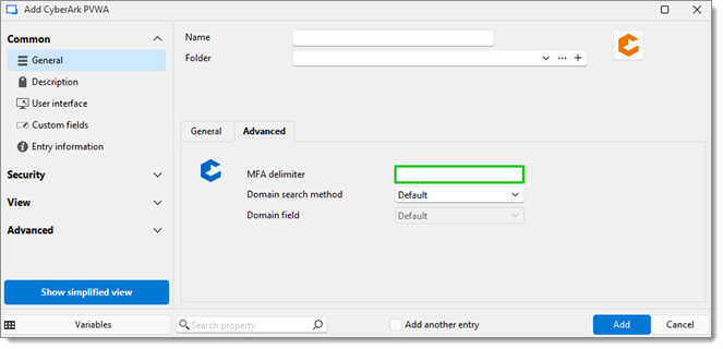

CyberArk PVWA (Identifiants)
L'entrée peut être trouvée sous Nouvelle entréeGestion des informations d'identification. L'option est dans l'onglet Avancé.
CyberArk PVWA (Credentials)
