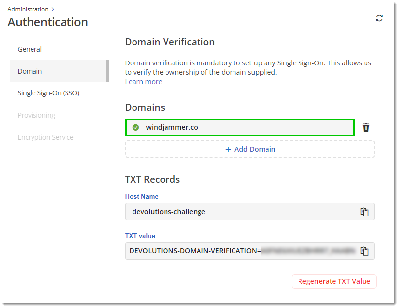

In Devolutions Cloud
Vada su Amministrazione – Autenticazione – Dominio, quindi clicchi su Aggiungi dominio.
Inserisca il suo dominio, quindi clicchi sul segno di spunta per avviare il processo di verifica.
Per avere più domini, clicchi nuovamente su Aggiungi dominio, inserisca l'altro dominio, quindi clicchi sul segno di spunta. Ripeta questo processo per ogni dominio che desidera aggiungere.
Crei un record DNS TXT utilizzando il Nome host e il Valore TXT forniti. Questo ci consente di verificare la proprietà del dominio o dei domini forniti.
Le consigliamo di verificare che la sua configurazione sia adeguata tramite strumenti di query DNS come MXToolBox o whatsmydns.net. L'esempio seguente utilizza lo strumento TXT Lookup di MXToolBox. La prima parte del Domain Name deve corrispondere al Nome host in Devolutions Cloud e il Record deve corrispondere anche al Valore TXT in Devolutions Cloud.
La propagazione dei record DNS TXT può richiedere un po' di tempo. Una volta verificato il dominio, non è necessario mantenere il record DNS TXT.
Attenda la verifica del dominio. Al termine della verifica, accanto al dominio verrà visualizzato un segno di spunta all'interno di un cerchio verde. Può procedere alla configurazione del Single Sign-On (SSO) durante il processo di verifica; tuttavia, il provisioning degli utenti sarà accessibile solo dopo la verifica del dominio.
Questa convalida dura 48 ore e non riparte automaticamente al termine di tale periodo. Se non configura il record TXT entro tali 48 ore, lo stato della convalida sarà Scaduto. In tal caso, può cliccare su Riprova.

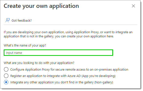

In una nuova pagina del browser web, apra il suo Microsoft Azure Portal e acceda al suo account.

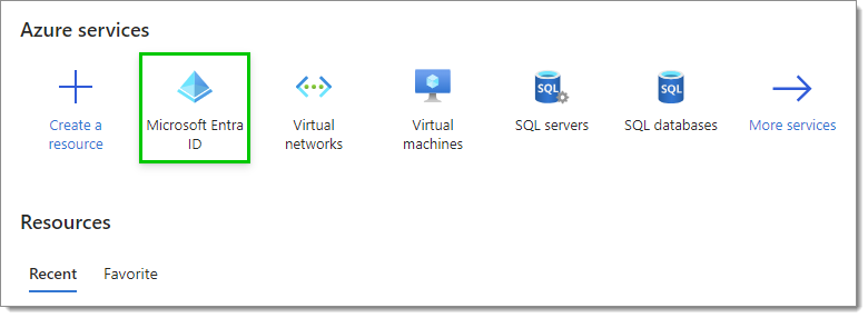

Selezioni Microsoft Entra ID nella sezione Servizi di Azure. Se non lo vede, clicchi su Altri servizi per far apparire altri servizi.

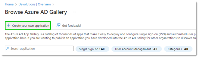

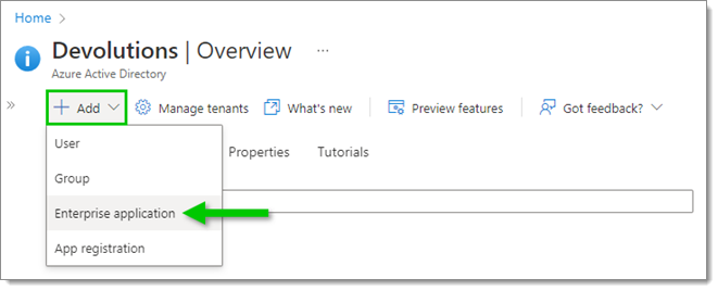

In Panoramica, clicchi su Aggiungi, quindi selezioni Applicazione aziendale.
Clicchi su Crea la tua applicazione.
Inserisca il nome di questa nuova applicazione, quindi clicchi su Crea.
Consigliamo di includere "Devolutions" o "Cloud" nel nome.

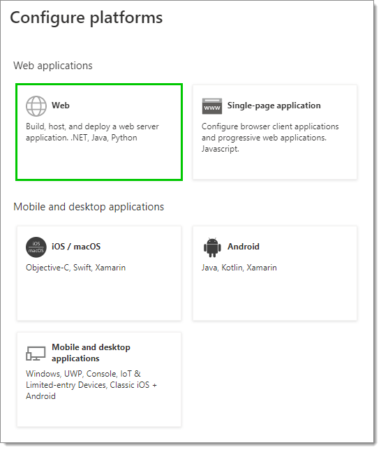

Selezioni Autenticazione nel menu laterale sinistro, quindi clicchi su Aggiungi una piattaforma.
In Configura piattaforme, selezioni Web.

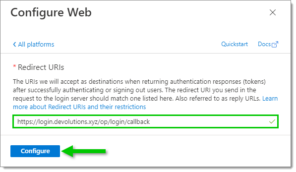

Tornando alla pagina Configura Single Sign-On (SSO), copi l'URL di callback cliccando sull'icona Copia negli appunti accanto ad esso.
Nel portale Azure
Di nuovo nel portale Azure, incolli l'URL di callback nel campo URI di reindirizzamento, quindi clicchi su Configura in basso.

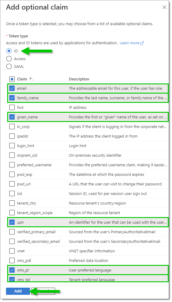

Selezioni Configurazione token nel menu laterale sinistro, quindi clicchi su Aggiungi attestazione facoltativa.
In Tipo di token, selezioni ID. Quindi, nell'elenco, selezioni le seguenti attestazioni:
email
family_name
given_name
upn
xms_pl
xms_tpl
Clicchi su Aggiungi.

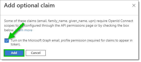

Quando richiesto, abiliti Attiva l'e-mail di Microsoft Graph, quindi clicchi su Aggiungi.

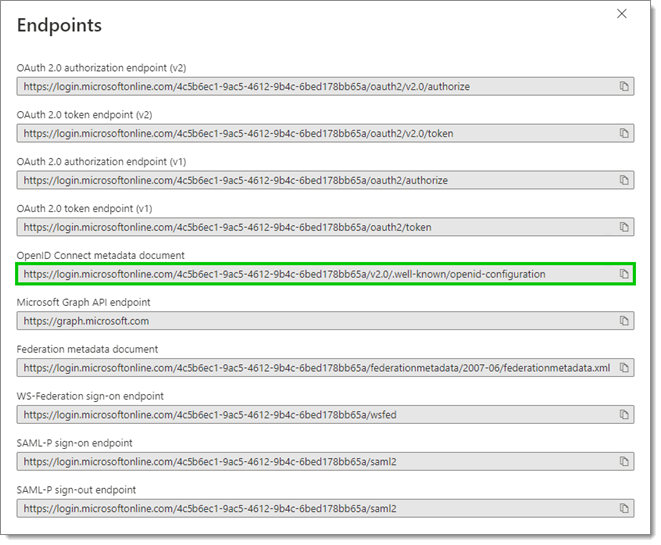

Di nuovo nel portale Azure, selezioni Panoramica nel menu laterale sinistro, quindi clicchi sulla scheda Endpoint.
Nella finestra Endpoint, copi l'URL del Documento di metadati OpenID Connect cliccando sull'icona Copia negli appunti accanto ad esso.

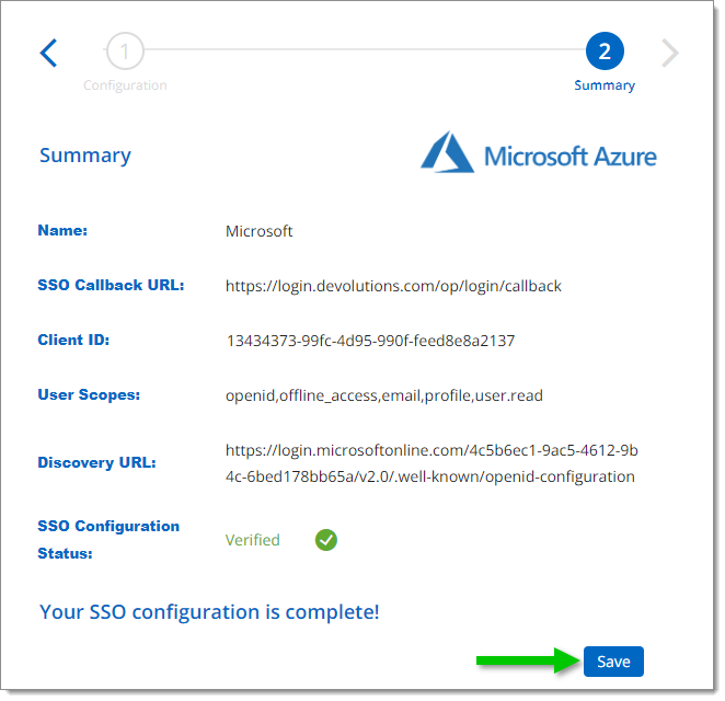

Se la connessione riesce, il suo account si connetterà con Entra ID e vedrà un riepilogo della sua configurazione.
Nel Riepilogo della configurazione, clicchi su Salva.

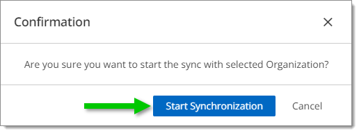

Clicchi su Attiva sincronizzazione.
Quando le viene chiesto di confermare, clicchi su Avvia sincronizzazione.

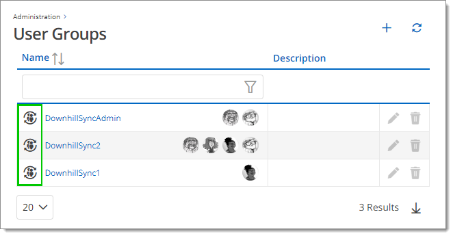

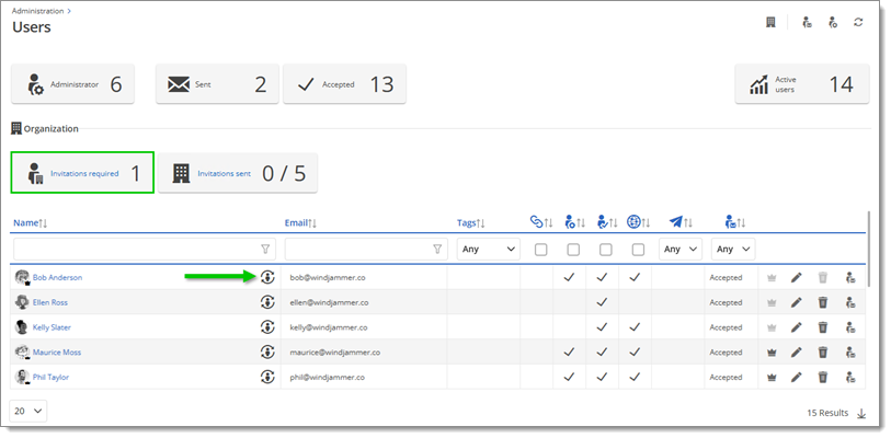

In Amministrazione – Gruppi di utenti, verranno aggiunti i gruppi di utenti di Azure. Sono riconoscibili dall'icona di gruppo Is sync accanto al nome del gruppo.
In Amministrazione – Utenti, tutti gli utenti del gruppo di utenti di Azure che fanno già parte del suo Devolutions Cloud saranno contrassegnati come sincronizzati con l'icona Is sync accanto al loro nome. Tutti i nuovi utenti che fanno parte del gruppo di utenti di Azure sincronizzato e che non fanno parte di Devolutions Cloud saranno suggeriti come nuovi inviti in Inviti richiesti.

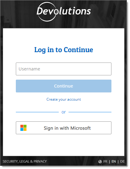

Tutti gli utenti che avevano già un Devolutions Account vedranno entrambe le opzioni di accesso: il metodo Devolutions Account e il metodo Microsoft.

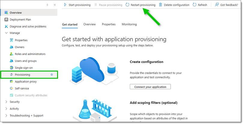

Poi, acceda al suo portale Azure, selezioni l'applicazione Devolutions Cloud, vada su Manage –Provisioning e clicchi su Restart provisioning per sincronizzare i nuovi utenti.
