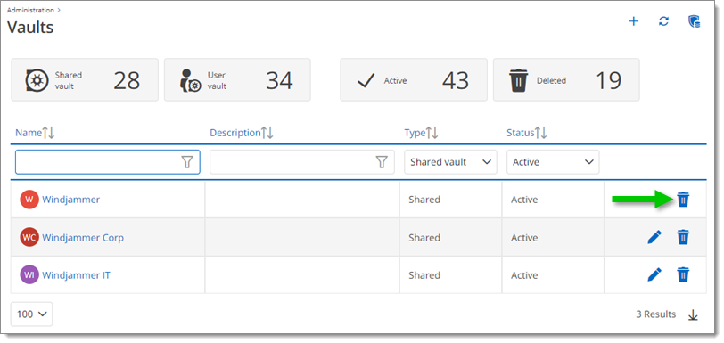

Supprimer un coffre
  1. Aller à Administration – Coffres.
  2. Cliquer sur l'icône de corbeille Supprimer à côté du coffre.
  3. Cliquer sur Supprimer pour confirmer.

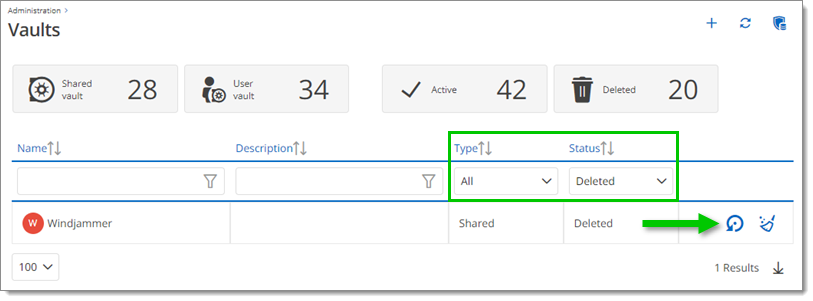

Restaurer un coffre supprimé
  2. Changer le filtre Type à Tous et le Statut à Supprimé pour voir la liste de tous les coffres supprimés.
  3. Repérer votre coffre et cliquer sur Restaurer.
