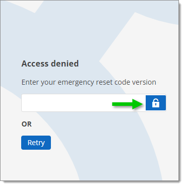

9. Allez dans Devolutions Cloud.
10. Dans ***Entrez ou collez votre clé de récupération***, entrez la clé de récupération du fichier PDF, ou collez le bloc de clé de récupération copié avec ***Copier dans le presse-papiers***.
11. Cliquez sur ***Déverrouiller*** pour accéder à Devolutions Cloud.
