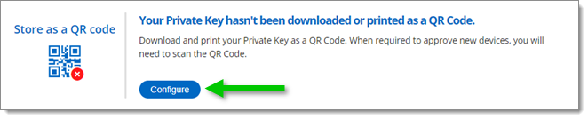

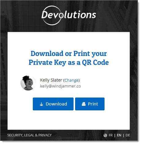

1. Dans la section ***Stockage de la clé privée*** de votre Devolutions Portal, cliquez sur ***Configurer*** dans la boîte de la méthode par code QR.
2. ***Téléchargez*** ou ***Imprimez*** le code QR. Quel que soit votre choix, **assurez-vous de le conserver en lieu sûr**.

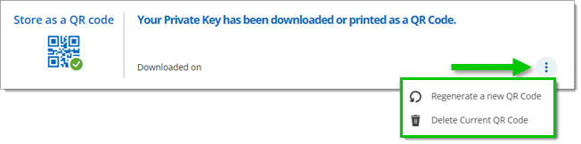

**Régénérer**
Si vous rencontrez des problèmes en utilisant cette méthode pour vous authentifier ou si vous avez perdu votre code QR, vous pouvez en générer un nouveau en cliquant sur les points de suspension verticaux et en sélectionnant ***Régénérer un nouveau code QR***. Vous pouvez également supprimer le code actuel sans en générer un nouveau en sélectionnant ***Supprimer le code QR actuel***.
La génération d'un nouveau code QR rend votre ancien code inutilisable. Nous vous recommandons donc de supprimer l'ancien code après avoir généré le nouveau.

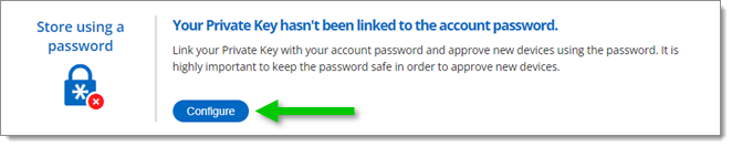

1. Dans la section ***Stockage de la clé privée*** de votre Devolutions Portal, cliquez sur ***Configurer*** dans la boîte de la méthode par mot de passe.
2. Dans les champs ***Mot de passe***, entrez un mot de passe qui respecte les règles spécifiées indiquées en dessous. **Assurez-vous de le conserver en lieu sûr.**
3. Cliquez sur ***Créer un mot de passe***.

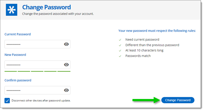

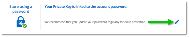

Si vous souhaitez changer ce mot de passe, cliquez sur l'icône ***Modifier le mot de passe***.
Suivez les étapes, puis cliquez sur ***Modifier le mot de passe*** une fois terminé.
