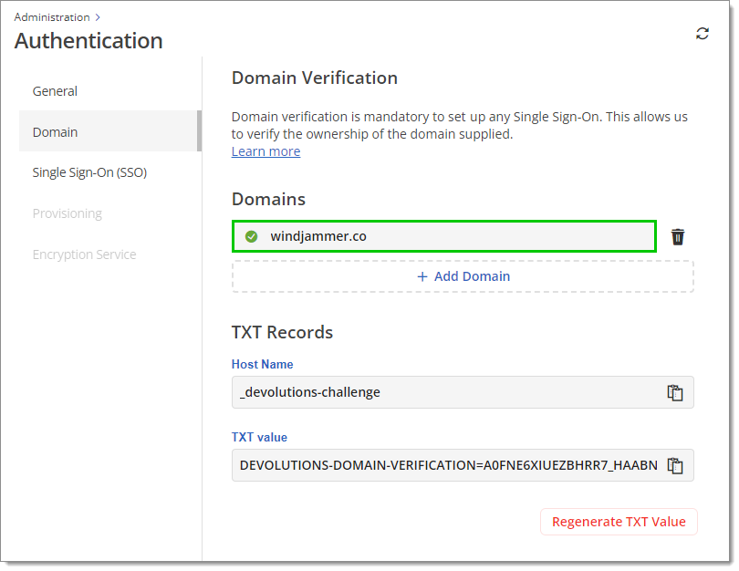

**Dans Devolutions Cloud**
1. Allez dans ***Administration – Authentification – Domaine***, puis cliquez sur ***Ajouter un domaine***.
2. Remplissez le domaine, puis cliquez sur la coche pour lancer le processus de vérification.
Pour des raisons de sécurité, seuls les courriels qui se terminent par votre nom de domaine sont autorisés à se connecter à Devolutions Cloud à l'aide de l'authentification Okta. Par exemple, si les courriels des employés sont au format « <bob@windjammer.co> », le domaine est « windjammer.co ».
3. Pour avoir plusieurs domaines, cliquez de nouveau sur ***Ajouter un domaine***, remplissez votre autre domaine, puis cliquez sur la coche. Répétez ce processus pour chaque domaine que vous souhaitez ajouter.
4. Créez un [enregistrement DNS TXT](https://learn.microsoft.com/en-us/microsoft-365/admin/get-help-with-domains/create-dns-records-at-any-dns-hosting-provider) à l'aide du ***Nom d'hôte*** et de la ***Valeur TXT*** fournis. Cela nous permet de vérifier la propriété du ou des domaines fournis.
   Il est recommandé de vérifier que la configuration est adéquate à l'aide d'outils de requête DNS tels que [MXToolBox](https://mxtoolbox.com/SuperTool.aspx) ou [whatsmydns.net](https://www.whatsmydns.net/). La première partie du nom de domaine doit correspondre au ***Nom d'hôte*** dans Devolutions Cloud et l'enregistrement doit également correspondre à la ***Valeur TXT*** dans Devolutions Cloud.
{% hint style="warning" %}
La propagation des enregistrements DNS TXT peut prendre un certain temps. Une fois le domaine vérifié, il n'est pas nécessaire de conserver l'enregistrement DNS TXT.
5. Attendez la vérification du domaine. Lorsque la vérification réussit, une coche dans un cercle vert s'affiche à côté du domaine. Vous pouvez configurer l'authentification unique (SSO) pendant le processus de vérification; toutefois, le provisionnement des utilisateurs ne devient accessible qu'une fois le domaine vérifié.

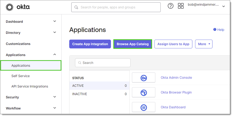

**Dans Okta**
3. Connectez-vous au compte Okta.
4. Dans ***Applications***, cliquez sur ***Browse App Catalog***.
5. Recherchez ***Devolutions Cloud***, puis cliquez sur l'application dans les résultats de recherche.
6. Cliquez sur ***Add Integration*** en haut.

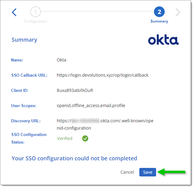

13. Testez la configuration dans Devolutions Cloud. Une nouvelle fenêtre s'ouvre pour vous connecter à Devolutions Cloud via Okta. Lorsque la connexion est établie, un message de réussite apparaît.
Si la fenêtre contextuelle n'apparaît pas, il est possible que le navigateur ou une extension de navigateur la bloque. Modifiez les paramètres du navigateur et/ou de l'extension. Si cela ne fonctionne toujours pas, désactiver/supprimer l'extension ou changer de navigateur peut aussi résoudre le problème.
14. Cliquez sur ***Enregistrer*** dans le ***Résumé*** de la configuration SSO Okta.
La configuration SSO est maintenant terminée. Une icône de coche verte devrait maintenant être visible à côté de la configuration, ce qui signifie que la configuration SSO via Okta est maintenant activée dans Devolutions Cloud.

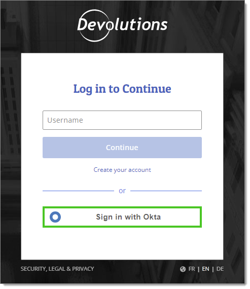

**Connexion SSO Okta**

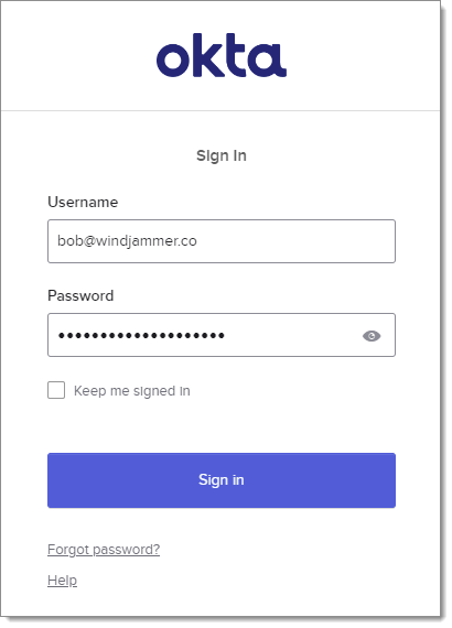

Lors de la connexion à Devolutions Cloud, cliquez sur ***Se connecter avec Okta***.
Une page de connexion Okta s'ouvrira. Entrez les identifiants Okta et cliquez sur ***Sign in***. Devolutions Cloud sera alors accessible.
