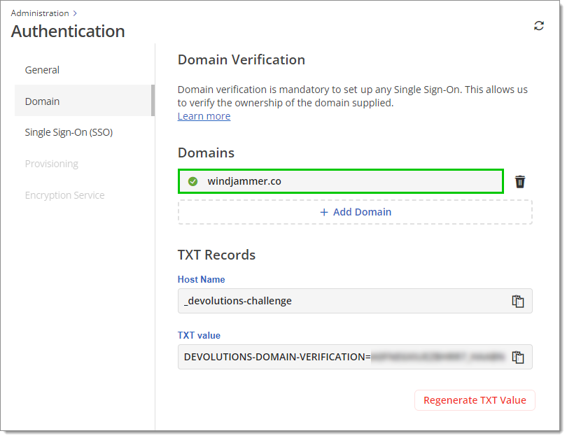

Vérification du domaine
Dans Devolutions Cloud

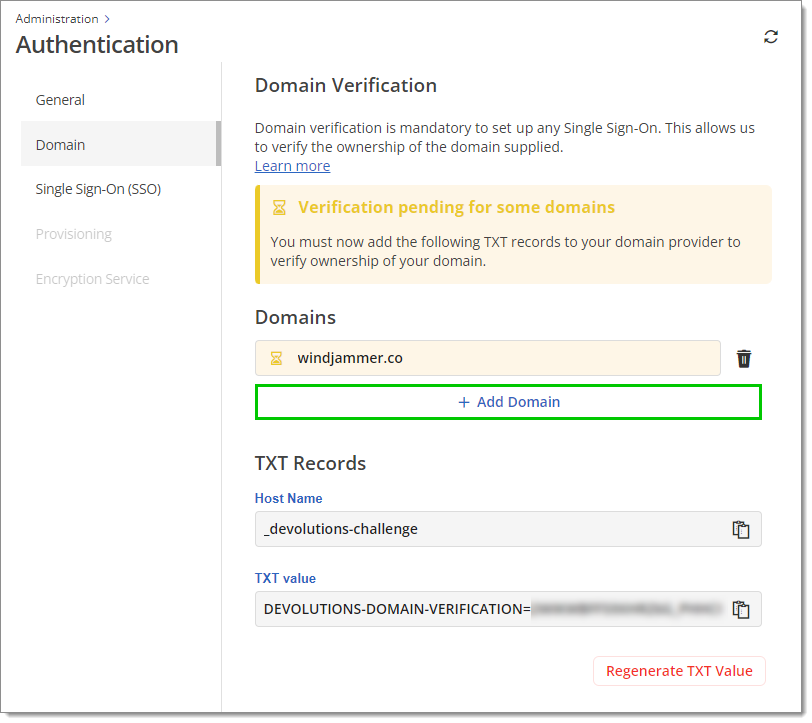

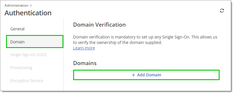

  1. Allez dans Administration – Authentification – Domaine, puis cliquez sur Ajouter un domaine.

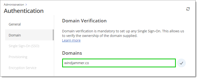

  2. Saisissez votre domaine, puis cliquez sur la coche pour lancer le processus de vérification.
  3. Pour avoir plusieurs domaines, cliquez de nouveau sur Ajouter un domaine, saisissez votre autre domaine, puis cliquez sur la coche. Répétez ce processus pour chaque domaine que vous souhaitez ajouter.

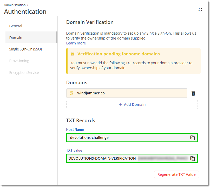

  4. Créez un enregistrement DNS TXT à l'aide du Nom d'hôte et de la Valeur TXT fournis. Cela nous permet de vérifier la propriété du ou des domaines fournis.

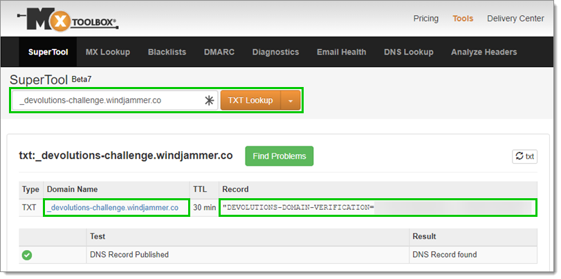

    Nous vous recommandons de vérifier que votre configuration est adéquate à l'aide d'outils d'interrogation DNS tels que MXToolBox ou whatsmydns.net. La première partie du nom de domaine doit correspondre au Nom d'hôte dans Devolutions Cloud et l'enregistrement doit également correspondre à la Valeur TXT dans Devolutions Cloud.
  1. Attendez la vérification du domaine. Lorsque la vérification réussit, une coche dans un cercle vert s'affiche à côté du domaine. Vous pouvez procéder à la configuration de l'authentification unique (SSO) pendant le processus de vérification; toutefois, le provisionnement des utilisateurs ne devient accessible qu'une fois le domaine vérifié.

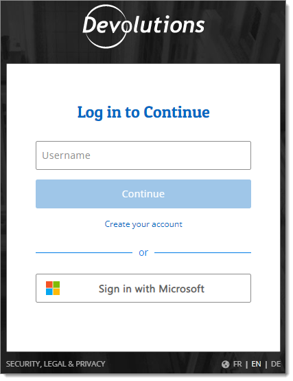

Configuration de l'authentification unique (SSO)
  1. Allez dans Administration – Authentification – Authentification unique (SSO), puis cliquez sur Authentification unique (SSO) Microsoft. Vous serez dirigé vers la page de configuration.

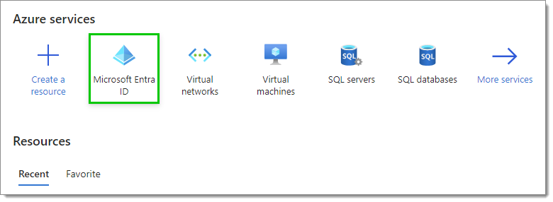

  1. Dans une nouvelle page de navigateur Web, ouvrez votre portail Microsoft Azure et connectez-vous à votre compte.
  2. Sélectionnez Microsoft Entra ID dans la section Services Azure. Si vous ne le voyez pas, cliquez sur Plus de services pour faire apparaître d'autres services.

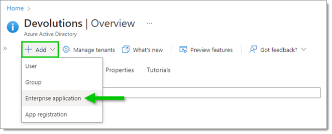

  3. Dans Vue d'ensemble, cliquez sur Ajouter, puis sélectionnez Application d'entreprise.

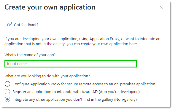

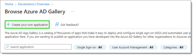

  4. Cliquez sur Créer votre propre application.
  5. Saisissez le nom de cette nouvelle application, puis cliquez sur Créer.

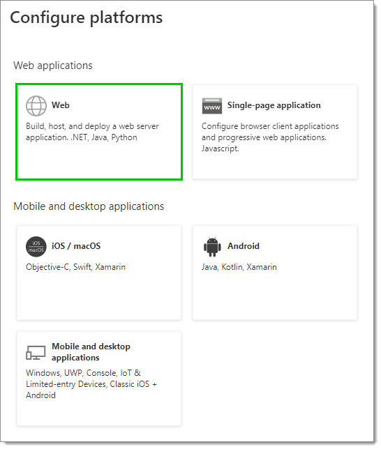

  4. Sélectionnez Authentification dans le menu de gauche, puis cliquez sur Ajouter une plateforme.
    Essayez d'activer l'option Jetons d'ID (utilisés pour les flux implicites et hybrides) si vous recevez le message d'erreur suivant lors de l'authentification : "There was an error with the external authentication request. Check console for details".
  5. Dans Configurer des plateformes, sélectionnez Web.

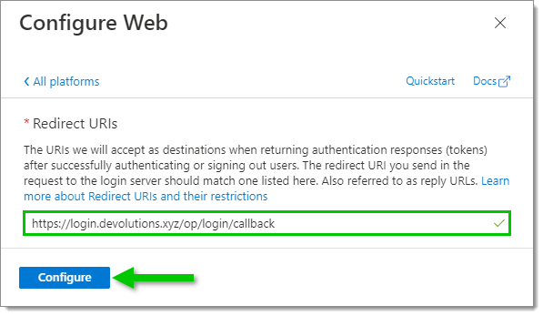

  1. De retour sur la page Configurer l'authentification unique (SSO), copiez l'URL de rappel en cliquant sur l'icône Copier dans le presse-papiers à côté.
Dans le portail Azure
  1. De retour dans le portail Azure, collez l'URL de rappel dans le champ URI de redirection, puis cliquez sur Configurer au bas.

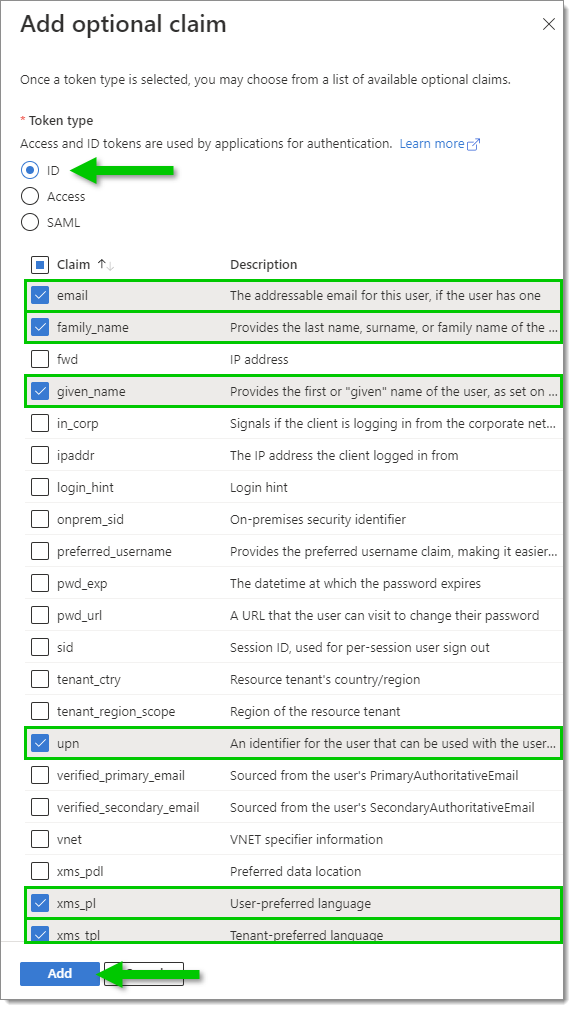

  2. Sélectionnez Configuration de jeton dans le menu de gauche, puis cliquez sur Ajouter une revendication facultative.
  3. Sous Type de jeton, sélectionnez ID. Puis, dans la liste, sélectionnez les revendications suivantes :
    • email
    • family_name
    • given_name
    • upn
    • xms_pl
    • xms_tpl
  4. Cliquez sur Ajouter.

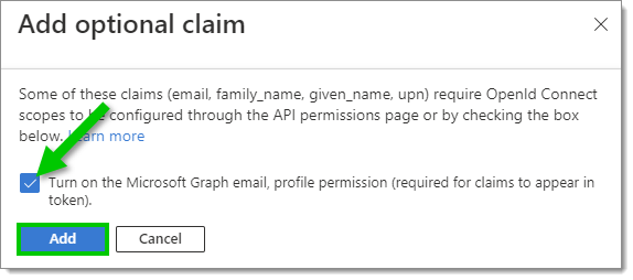

  5. Lorsque vous y êtes invité, activez Activer le courriel Microsoft Graph, puis cliquez sur Ajouter.

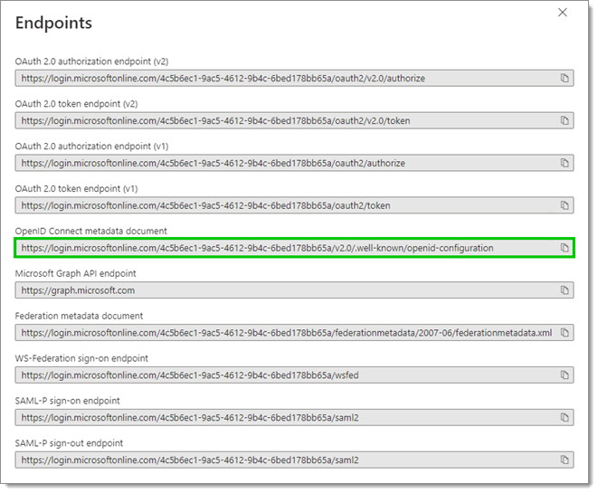

  1. De retour dans le portail Azure, sélectionnez Vue d'ensemble dans le menu de gauche, puis cliquez sur l'onglet Points de terminaison.
  2. Dans la fenêtre Points de terminaison, copiez l'URL du Document de métadonnées OpenID Connect en cliquant sur l'icône Copier dans le presse-papiers à côté.
  1. De retour sur la page Configurer l'authentification unique (SSO), collez l'URL de l'étape précédente dans le champ URL de découverte.

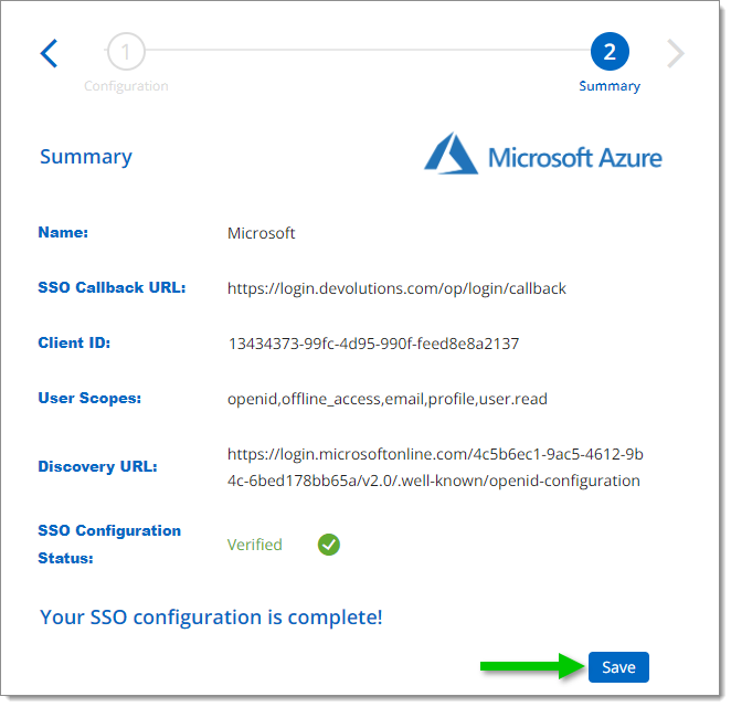

  2. Cliquez sur Tester la configuration pour vous assurer qu'elle est correcte. Une fenêtre contextuelle vous invitera à saisir vos identifiants de connexion.
  1. Si la connexion réussit, votre compte se connectera avec Entra ID et vous verrez un résumé de votre configuration.
  2. Dans le Résumé de votre configuration, cliquez sur Enregistrer.

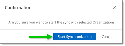

  1. Cliquez sur Activer la synchronisation.
  2. Lorsqu'on vous demande de confirmer, cliquez sur Démarrer la synchronisation.

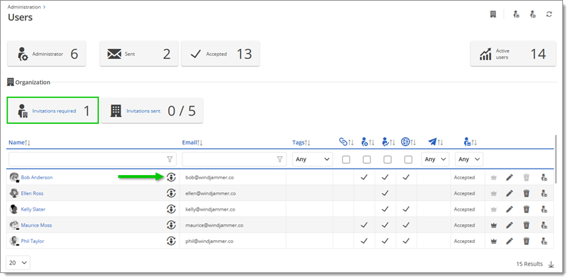

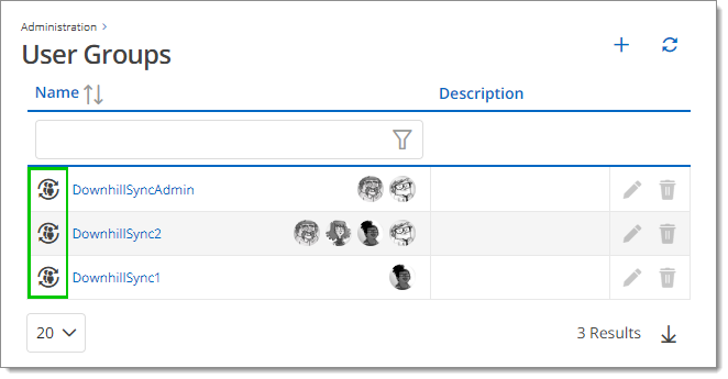

Dans Administration – Groupes d'utilisateurs, les groupes d'utilisateurs Azure seront ajoutés. Ils sont reconnaissables par l'icône de groupe Est synchronisé à côté du nom du groupe.
Dans Administration – Utilisateurs, tous les utilisateurs du groupe d'utilisateurs Azure qui font déjà partie de votre Devolutions Cloud seront marqués comme synchronisés avec l'icône Est synchronisé à côté de leur nom. Tous les nouveaux utilisateurs faisant partie du groupe d'utilisateurs Azure synchronisé qui ne font pas partie du Devolutions Cloud seront suggérés comme nouvelles invitations dans Invitations requises.

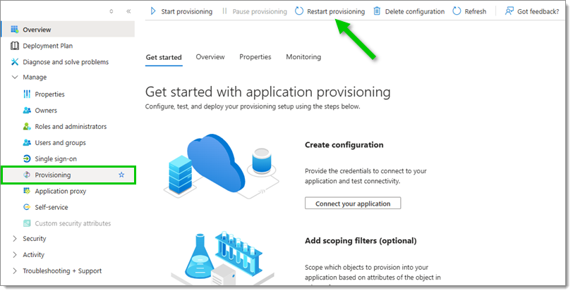

Ensuite, rendez-vous dans votre portail Azure, sélectionnez votre application Devolutions Cloud, naviguez vers Gérer –Provisionnement, et cliquez sur Redémarrer le provisionnement pour synchroniser les nouveaux utilisateurs.
