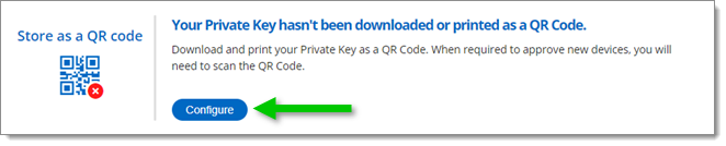

Almacenar como código QR
Si no tiene acceso a un dispositivo móvil o si desea un método adicional, esta opción es la mejor alternativa. Siga los pasos que se indican a continuación para configurar este método.
  1. En la sección Almacenamiento de la clave privada de su Devolutions Portal, haga clic en Configurar en el cuadro del método de código QR.

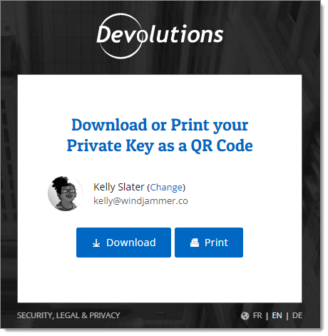

  2. Descargue o Imprima el código QR. Cualquiera que elija, asegúrese de guardarlo en un lugar seguro.

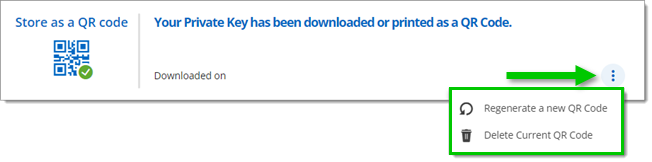

Regenerar
Si tiene problemas al usar este método para autenticarse o si ha perdido su código QR, puede generar uno nuevo haciendo clic en los puntos suspensivos verticales y seleccionando Regenerar un nuevo código QR. También puede eliminar el código actual sin generar uno nuevo seleccionando Eliminar el código QR actual.
Generar un nuevo código QR inutiliza su código antiguo. Por lo tanto, recomendamos que elimine el código antiguo después de generar el nuevo.

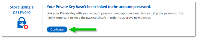

Almacenar mediante una contraseña
  1. En la sección Almacenamiento de la clave privada de su Devolutions Portal, haga clic en Configurar en el cuadro del método de contraseña.
  2. En los campos Contraseña, introduzca una contraseña que cumpla las reglas especificadas indicadas debajo. Asegúrese de guardarla en un lugar seguro.
  3. Haga clic en Crear contraseña.

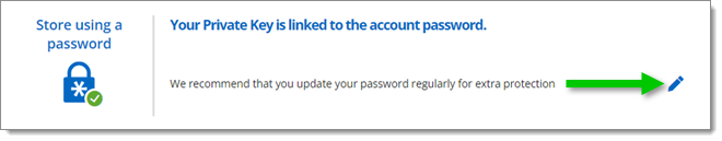

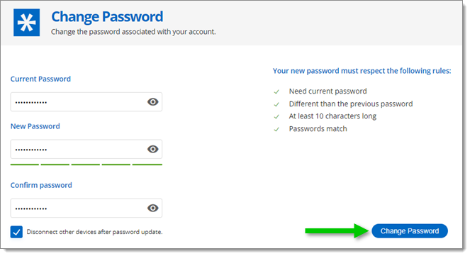

Si desea cambiar esta contraseña, haga clic en el icono Cambiar contraseña.
Siga los pasos y, cuando haya terminado, haga clic en Cambiar contraseña.
