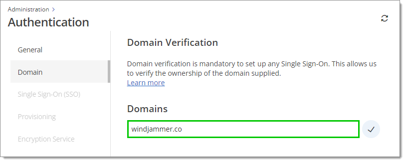

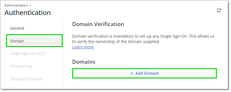

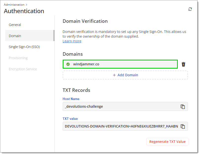

1. Vaya a ***Administración – Autenticación – Dominio*** y, a continuación, haga clic en ***Añadir dominio***.
2. Rellene el dominio y, a continuación, haga clic en la marca de verificación para iniciar el proceso de verificación.
Por motivos de seguridad, solo los correos electrónicos que terminan con su nombre de dominio pueden iniciar sesión en Devolutions Cloud mediante la autenticación de Okta. Por ejemplo, si los correos electrónicos de los empleados tienen el formato «<bob@windjammer.co>», el dominio es «windjammer.co».

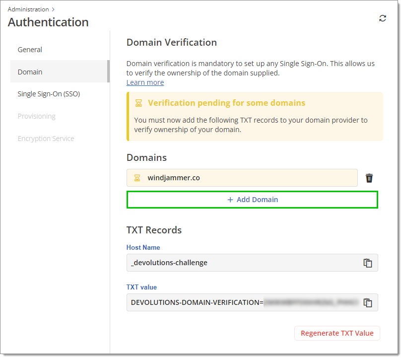

3. Para tener varios dominios, haga clic de nuevo en ***Añadir dominio***, rellene su otro dominio y, a continuación, haga clic en la marca de verificación. Repita este proceso para cada dominio que desee añadir.

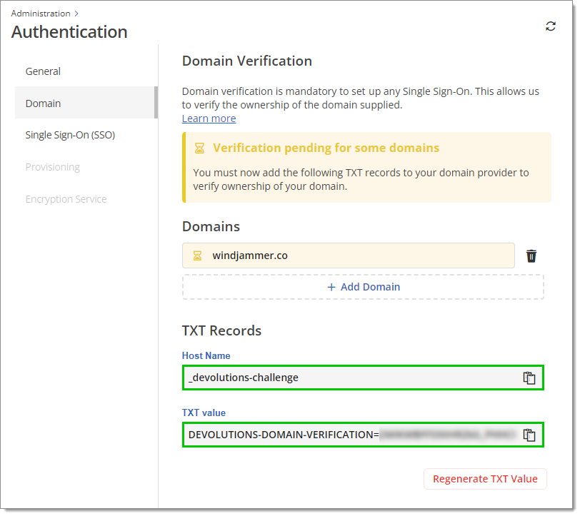

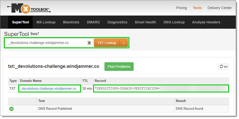

4. Cree un [registro TXT de DNS](https://learn.microsoft.com/en-us/microsoft-365/admin/get-help-with-domains/create-dns-records-at-any-dns-hosting-provider) utilizando el ***Nombre de host*** y el ***Valor TXT*** proporcionados. Esto nos permite verificar la propiedad de los dominios indicados.
   Se recomienda comprobar que la configuración es adecuada mediante herramientas de consulta de DNS como [MXToolBox](https://mxtoolbox.com/SuperTool.aspx) o [whatsmydns.net](https://www.whatsmydns.net/). La primera parte del nombre de dominio debe coincidir con el ***Nombre de host*** en Devolutions Cloud y el registro debe coincidir también con el ***Valor TXT*** en Devolutions Cloud.
{% hint style="warning" %}
Los registros TXT de DNS pueden tardar un tiempo en propagarse. Una vez verificado el dominio, no es necesario conservar el registro TXT de DNS.
5. Espere la verificación del dominio. Tras una verificación correcta, se mostrará una marca de verificación dentro de un círculo verde junto al dominio. Puede proceder a configurar el inicio de sesión único (SSO) durante el proceso de verificación; sin embargo, el aprovisionamiento de usuarios solo está disponible una vez verificado el dominio.

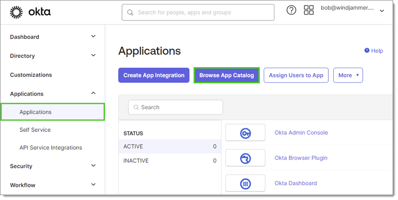

3. Inicie sesión en la cuenta de Okta.
4. En ***Applications***, haga clic en ***Browse App Catalog***.
5. Busque ***Devolutions Cloud*** y, a continuación, haga clic en la aplicación en los resultados de la búsqueda.

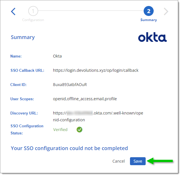

14. Haga clic en ***Guardar*** en el ***Resumen*** de la configuración de SSO de Okta.
La configuración de SSO ya está completa. Ahora debería verse un icono de marca de verificación verde junto a la configuración, lo que significa que la configuración de SSO mediante Okta está habilitada en Devolutions Cloud.

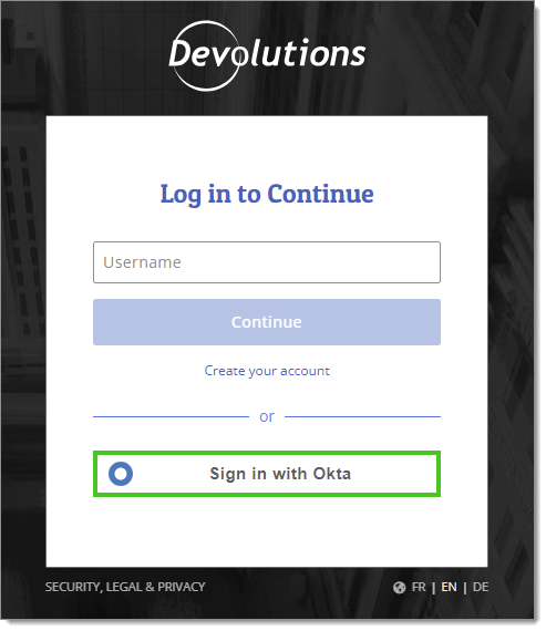

**Inicio de sesión con SSO de Okta**

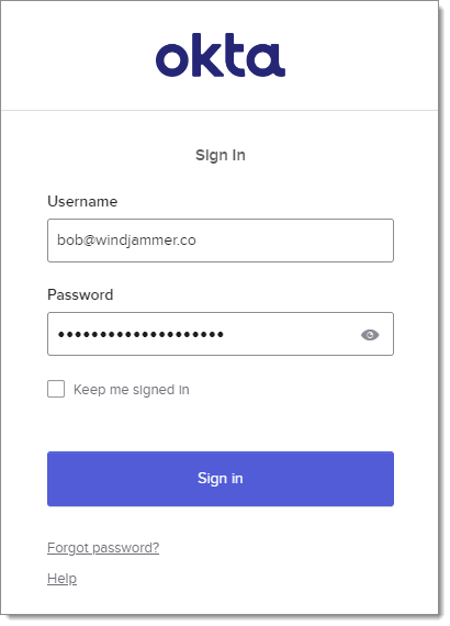

Al iniciar sesión en Devolutions Cloud, haga clic en ***Iniciar sesión con Okta***.
Se abrirá una página de inicio de sesión de Okta. Introduzca las credenciales de Okta y haga clic en ***Sign in***. A continuación, podrá acceder a Devolutions Cloud.
