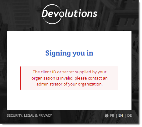

Ungültige Client-ID oder ungültiges Secret bei Microsoft SSO
Beim Versuch, sich mit Microsoft Single Sign-On (SSO) bei einer Devolutions Cloud anzumelden, kann die folgende Nachricht erscheinen: "The client ID or secret supplied by your organization is invalid, please contact an administrator of your organization."
Lösung
Dies bedeutet höchstwahrscheinlich, dass das Client-Geheimnis im Microsoft Azure Portal abgelaufen ist. Die Lösung besteht darin, ein neues Geheimnis zu erstellen und es in der SSO-Konfiguration der Devolutions Cloud zu ändern.

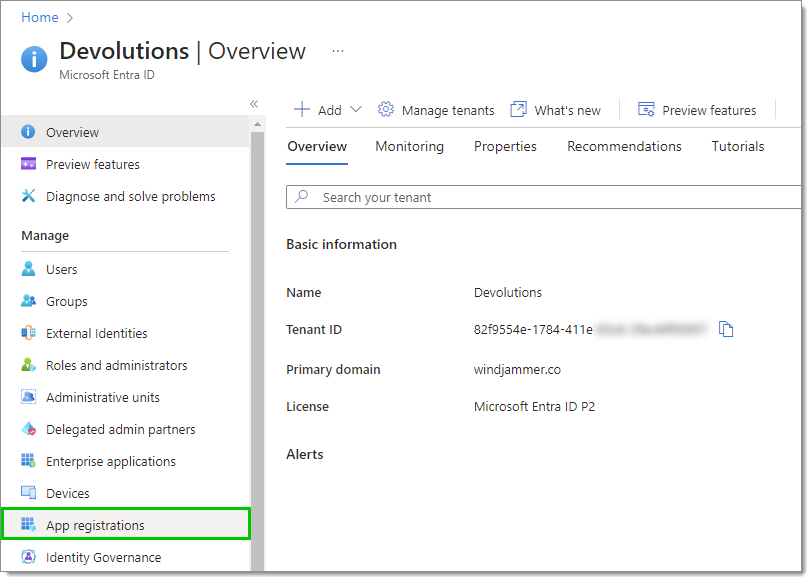

  1. Melden Sie sich in einer neuen Webbrowser-Seite beim Microsoft Azure Portal an.
  2. Wählen Sie Microsoft Entra ID im Abschnitt Azure services aus. Falls es nicht sofort sichtbar ist, klicken Sie auf More services.
  3. Klicken Sie im linken Menü auf App registrations.
  4. Klicken Sie in der Liste auf die Anwendung, die zur Konfiguration von SSO in der betroffenen Devolutions Cloud-Instanz verwendet wurde.
