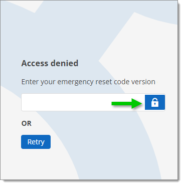

9. Gehen Sie zur Devolutions Cloud.
10. Geben Sie unter ***Wiederherstellungsschlüssel eingeben oder einfügen*** den Wiederherstellungsschlüssel aus der PDF-Datei ein oder fügen Sie den mit ***In die Zwischenablage kopieren*** kopierten Wiederherstellungsschlüsselblock ein.
11. Klicken Sie auf ***Entsperren***, um auf die Devolutions Cloud zuzugreifen.
